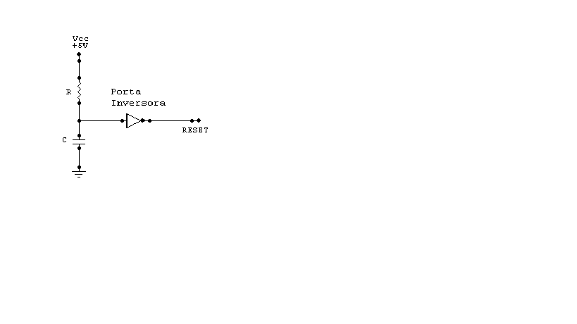

Olá caros Amigos estou terminando o Semestre na minha faculdade ,e semana que vem será somente Provas e mais Provas .
O meu professor me passou alguns exercícios para treinar para a prova porém to com um aqui que ta quebrando minha cabeça e não to conseguindo realiza-lo se puderem me ajudar ficarei Grato.
Não digo resolver o problema mais ao menos me dizer a fórmula correta e como conseguir utiliza-la para resolução já seria de bom agrado .
Segue o Exercício :
Calcular a relação RC capaz de garantir que a tensão na entrada da porta lógica inversora não alcance 0,8V antes de 10ns após a energização do circuito. Isto garantirá o tempo necessário para o setup do sistema digital ao qual o circuito estará ligado.
(OBS : Meu professor disse que bastaria apenas adotar valores para Rc ...)
Circuito Para Realização do exercício de Circuito
Mensagens: 5464
Re: Exercicíos de Eletrecidade e Eletronica
tens duas variáveis (R e C). Estipulas uma e com a outra irás determinar os valores de tempo e tensão, usando a fórmula de carga do condensador.
