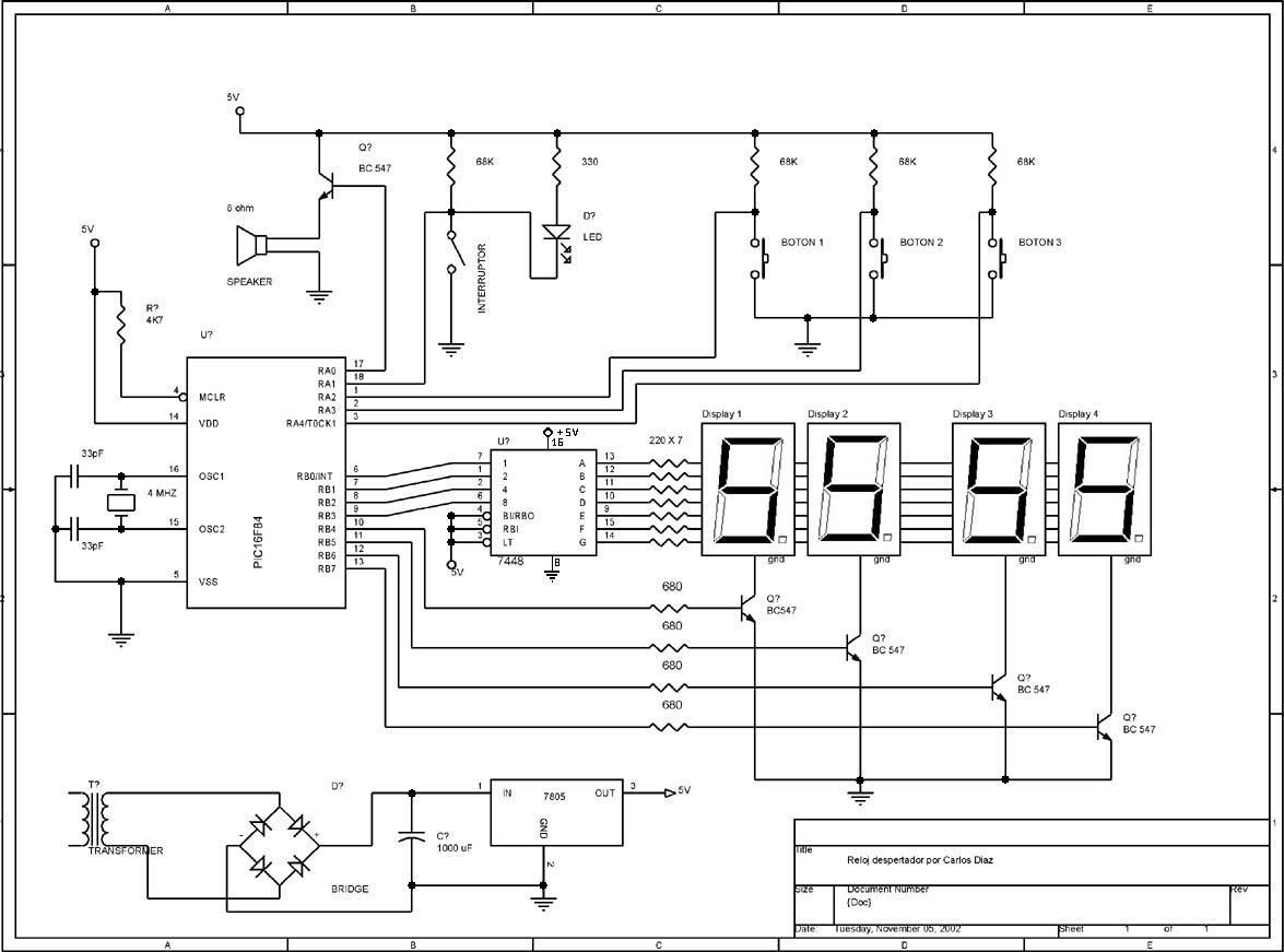

Relógio fácil de construir.
Eu ja fiz e ficou bom.
Usa Pic16F84.
Como leigo não saiu nada mal.

Se for possível, gostaria de saber se é obrigatório usar o 7448??????
José Silva
Mensagens: 5463
Re: Relogio com PIC
Depende da tecnologia dos displays. Se de catodo ou anodo comum. Também é possivel usar tecnologia equivalente cmos. Não me lembro da ref. equivalente. Uma pesquisa na net chega lá
