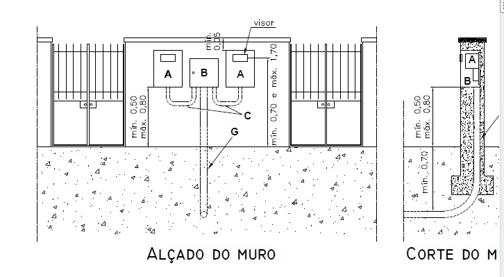

Em Torres Vedras a Introdução do ramal aéreo coloquei a portinhola P100 a 2,50 de altura numa instalação unica, agora vem a EDP que tem de ser abaixo
a altura de base da portinhola a 50 cm do chão.
Não sei se a EDP é igual aqui em todo o Portugal ou na China sera diferente ? então no Algarve dou por exp: Mexilhoeira ramais aéreos todas as portinholas estão colocadas a 2,50 sei que a regra devia ser unica para todo o País, porque sera que existe tanta devergência entre Municipios?

A tendência é que os ramais aereos agora existentes, venham no futuro a ser subterraneos, portanto faz todo o sentido que a parte inferior da portinhola, fique instalada entre os 0.50 e os 0.80cm do chão, até para manutenção, etc.

Eu não me queixo, sempre coloquei as portinholas em baixo, e deixo o tubo a aprox. 2.50mts, no extremo da moradia para receber o ramal.
E deixo um tubo já na portinhola para receber a entrada subterranea.
Na verdade eu ando por Torres Vedras, e vejo muito essa situação, mas o "DEUS AMIGO" deveria ter questionado quem lhe deu essa informação, argumentando com o que se passa a esse nivel na vesinhança, e quem sabe eles não aceitariam.

O facto de haver instalações mais antigas na vizinhança com portinholas "em cima" não é, por si, justificação para se poder fazer o mesmo.
A não ser, por exemplo, por imposição da Câmara Municipal, por questões estéticas.
Pode-se dar esse caso, ou outro, e aí apresentar por escrito à EDP o pedido de excepção, que pode ser deferido ou não, claro.
Resta saber se está a comparar com portinholas instaladas antes ou depois das alterações introduzidas, e se forem depois, qual a justificação apresentada. Porque sem justificação tem que se cumprir a DIT.
Também há o caso oposto. Sei de quem, há uns anos, lhe foi recusada a alteração do ramal, neste caso subterrâneo, de mono para trifásico porque quem lhe alterou a portinhola a deixou a menos de 50 cm.

Re: Portinhola parte cimo ou debaixo contador?
Aí vai a DMA eu não sei se há mais atual.
DITC14100N.pdf
(689.54 KiB) Transferido 128 vezes
Caixa dupla.jpg (80.05 KiB) Visto 2172 vezes

Na DIT também não refere cotas de instalação, mas como indica que é para ser utilizada em substituição da portinhola então deverá, presumo, respeitar as mesmas cotas.
Não tinha lido antes, mas na DIT que anexei anteriormente neste tópico, está prevista a entrada aerea da torçada diretamente na portinhola, sem necessitar caixa de transição.
Que é a situação normal, até porque as caixas de distribuição são para redes subterrâneas.
Mas se a instalação que viu for justificável, a EDP pode ter autorizado o uso da caixa.
