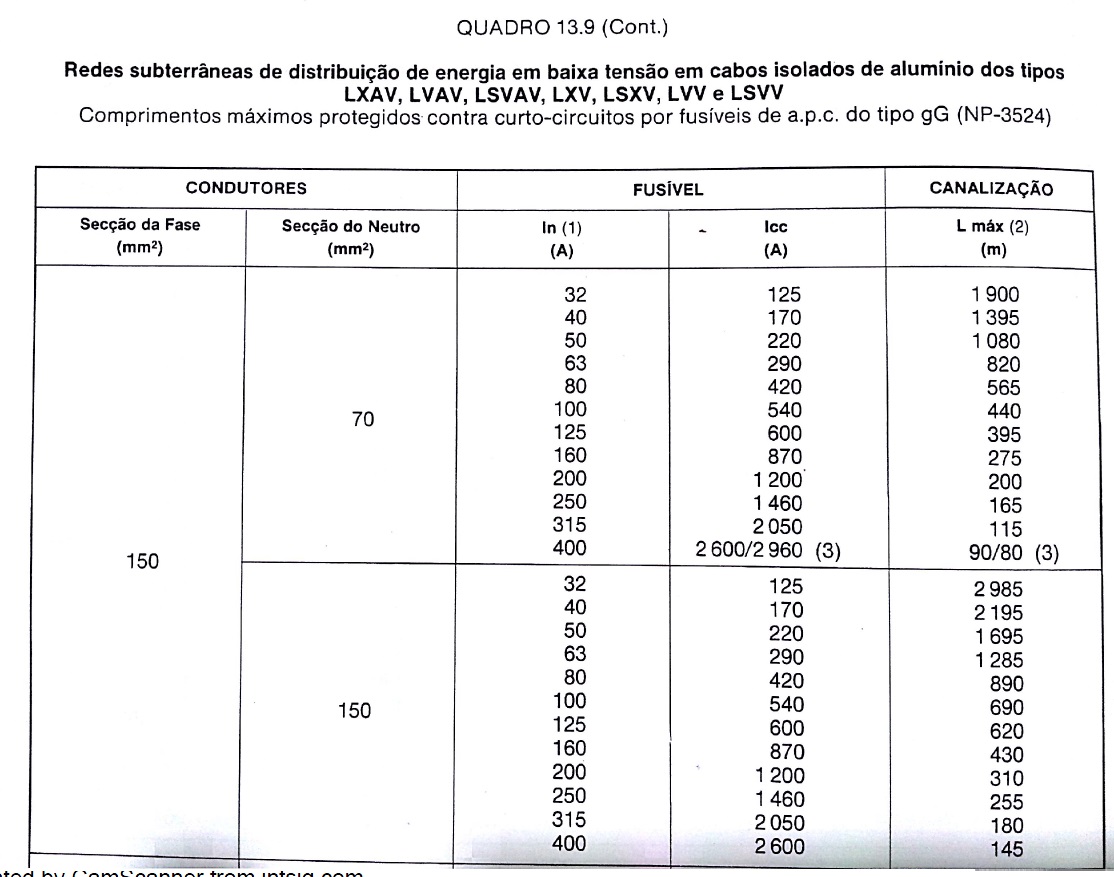

Está certo caro Duzia 12 mas tenho uma tabela do regulamento de segurança de redes de distribuição de energia eléctrica em baixa tensão que me dá outros valores.
Novo Documento 7.pdf
(544.09 KiB) Transferido 179 vezes

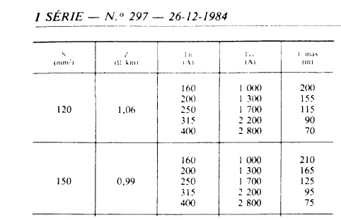

E essa tabela é de qual regulamento. Quadro 13.9 ??? No regulamento parece-me não ver essa tabela. No DR n-º 90/84 de 26 de Dezembro. Só se foi alterado !!
Se essa tabela for válida para s=150 mm^2--------L=165 m Para S=2x150mm^2 seria Lmax=165x2= 320 m <<454 m
P<ra S=2x150 mm^2 e Seçãofase=SeçãoNeutro = 255 metros logo Lmax= 255 x 2 =510 m >>>454 m ( Ok serve)
Portanto a solução é 2x150 mm^2 para 3 fases e neutro : Cabo LSVAV ou equivalente 2 x (4x150 mm^2). Sfase=Sneutro
Eu não fiz as contas pela fórmula, acredito nessa tabela se for válida. Antigamente era fusíveis Gi e Icc= 1700 A agora essa tabela é fusíveis Gg Icc=1460 A mais 1700/1460=1,16 % Logo a tabela deve estar certa.
Ok

Mandei vir o regulamento de segurança de redes de distribuição de energia eléctrica em baixa tensão directamente da dgeg e só custa 4 €. Acho que é o mais actual que há.
Re: cabos em paralelo para substituir cabo de maior secção
Deve ser isso está mais atualizado. Mas neste caso tens de ter a Seçãofase=SeçãoNeutro só assim dá. OK

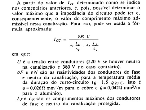

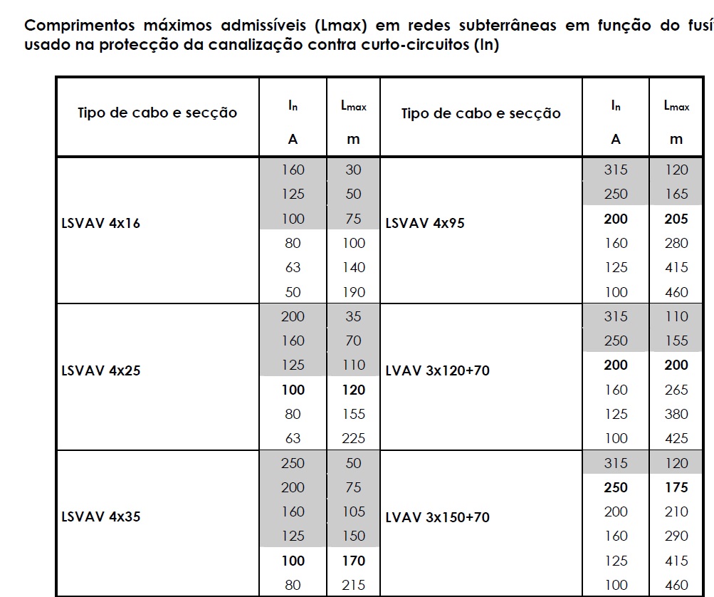

As DMA da EDP também tem essas tabelas mas Seçãoneutro=50%daSeçãofase
Para Seçãofase=Seçaoneutro impica Lmax=1,5 x Lmax(Seçãoneutro=50%(Seçãofase)
Para In=250 A ---Icc=1460 A -- Lmax=? -- ró=0,042--- Seção=2x150 =300 mm^2 (alumínio)
Aplicando a fórmula dá um Lmax= 532 metros
Lmax=(0,95 x 230/(2x1460/300))/0,042=532 m

Nunca percebi como eram feitos os cálculos da DMA da EDP, e precisava muito pois precisava de saber o Lmax e Icc para valoes de fusíveis mais baixos, como é o caso do cabo para a Iluminação pública que deve ser protegida por no máximo 25A.
O Lmáximo multiplica por 2 pois as tabelas são para cabo de 150 mm^2 e tem de ser dois em paralelo. Logo passa para o dobro, mas Seção do neutro= Seção da fase
R= pó x L/S Logo L=R x S/Ró .......Logo.. Sx 2....Logo L x2
Iluminação Pública ---cabo VAV 4x10 mm^2
Usando a fórmula (Icc para In=25 A... Icc=140/1,16=120 A Logo
Icc=0,95 x 230/Z
ró do cobre=0,026
Seção Fase=Seção Neutro
Logo 120=(0,95x230/(2xLmax/10))/0,026) Logo Lmáx=(0,95x 230/2x120)x 10/0,026 Logo Lmáx= 350 metros
