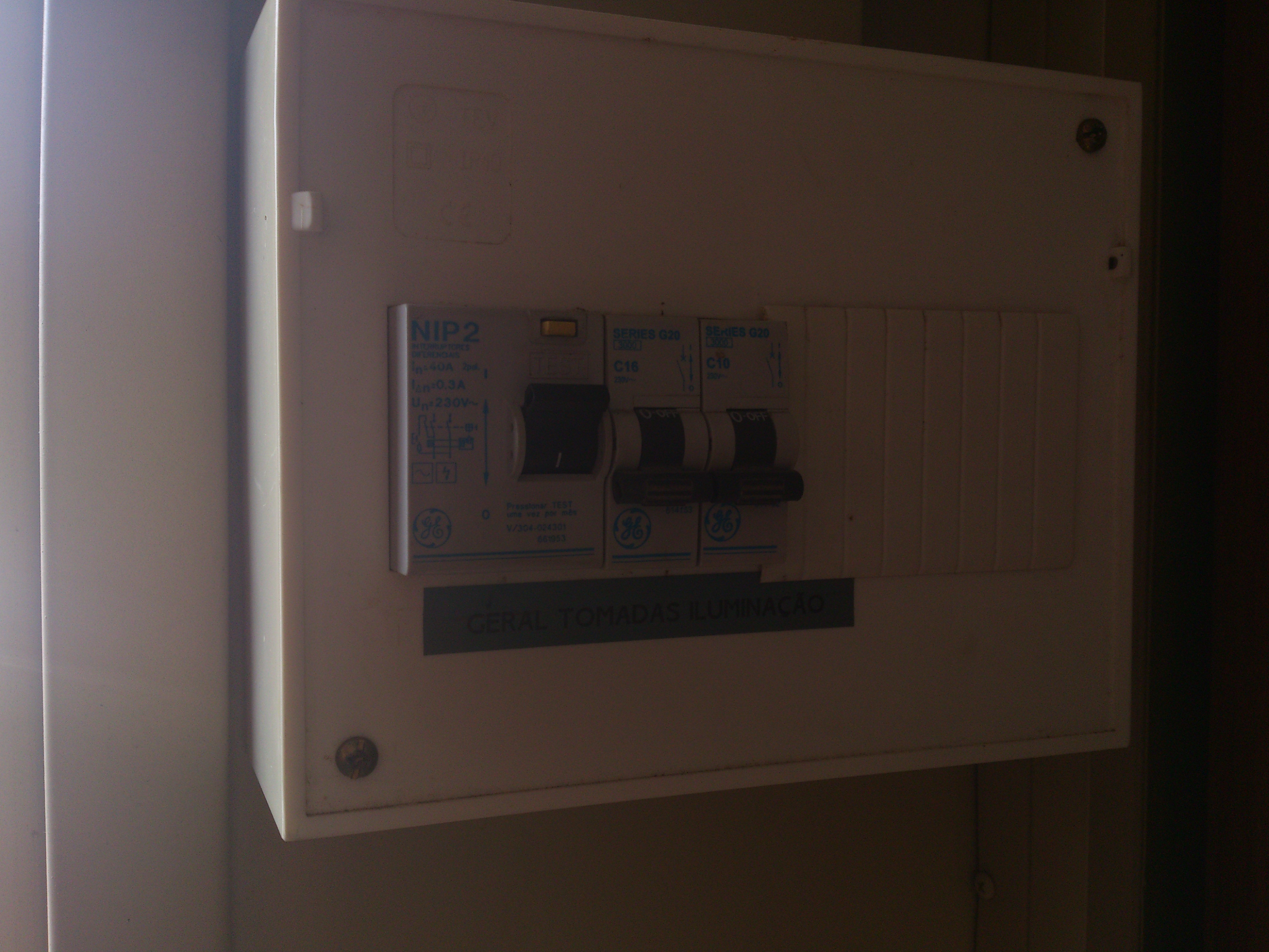

Estes dias vi num pequeno anexo um diferencial de 2 polos, portanto monofásico, de 40 ampéres e 300mA. Está a ser alimentado por um cabo de 3g2.5, alimenta meia dúzia de tomadas e iluminação. Para mim isto pode resultar em o cabo que alimenta o diferencial queimar, basta duas tomadas estarem a consumir perto dos 16A e o diferencial não protege o cabo. Qual a vossa opinião sobre isto??

se for interruptor não protege de certeza, se for disjuntor quando entrar em curto dispara, mas se as tomadas tiverem a passar 16A, provavelmente estas queimam antes do cabo....de qualquer maneira é uma situação a rever urgentemente.....

Se viu apenas um interruptor diferencial a proteger as tomadas, este apenas vai funcionar quando houver corrente de defeito no circuito, não está assegurada proteção contra curto circuito, nem proteção do cabo quanto à sua secção, deveria ter interruptor diferencial+disjuntor.
Se viu um disjuntor diferencial a proteger as tomadas, este vai proteger de corrente de defeito e eventuais curto circuitos, mas a proteção do cabo em relação à secção, não está assegurada, pois o disjuntor diferencial deveria ser de 16A e não de 40A, e como tal o cabo mais dia menos dia vai queimar.

porque diz que as tomadas queimam, será devido a secção do cabo ser pequena? deixo aqui uma foto, afinal é 16+10A, mesmo assim esta muito acima do permitido para cabo 2.5mm2 e é interruptor diferencialjaimereis Escreveu:se for interruptor não protege de certeza, se for disjuntor quando entrar em curto dispara, mas se as tomadas tiverem a passar 16A, provavelmente estas queimam antes do cabo....de qualquer maneira é uma situação a rever urgentemente.....

Se está a falar do cabo para alimentar o ID, eu diria que deveria ser de 6mm, minimo.

Re: Cabo correto para diferencial
Boas.
Isso não está mal.
Estará mal se na outra ponta desse cabo, na origem,
desse cabo ele tiver proteção igual ou superior a 20A
Na verdade isso não está mal, está pessimo, uma alimentação entre Q.G e Q.Parcial a 2.5mm é um espetaculo.
Pois a jusante do Q.P parece estar bem em relação a proteções.
10mm é para 50A correcto? Se sim e como ele tem ali 10 e 16 no máximo poderá consumir 26A, ou estou enganado?Rochiinha Escreveu:Penso que o ideal é cabo de 10mm2
Rochiinha Escreveu:porque diz que as tomadas queimam, será devido a secção do cabo ser pequena? deixo aqui uma foto, afinal é 16+10A, mesmo assim esta muito acima do permitido para cabo 2.5mm2 e é interruptor diferencialjaimereis Escreveu:se for interruptor não protege de certeza, se for disjuntor quando entrar em curto dispara, mas se as tomadas tiverem a passar 16A, provavelmente estas queimam antes do cabo....de qualquer maneira é uma situação a rever urgentemente.....
afinal tem disjuntores a proteger os circuitos!!!
se tem um disjuntor de 16A , é a este valor que está a protecção feita, assim que colocar uma carga superior a 16A, em que tomada for , este actua.....
aparentemente o quadro está correcto......a nivel de secções a montante devia de ser de 4mm2....
...relativamente ás tomadas queimarem, digo isto, pois estas na maioria dos casos , queimam, estorricam, com os 16A...
Dependendo da distância entre Q.G e Q.Parcial, 6mm pode ser suficiente, e protegido no Q. Geral por disjuntor de 32A.
Já agora que potência tem instalada? ou qual a PMA do local?
