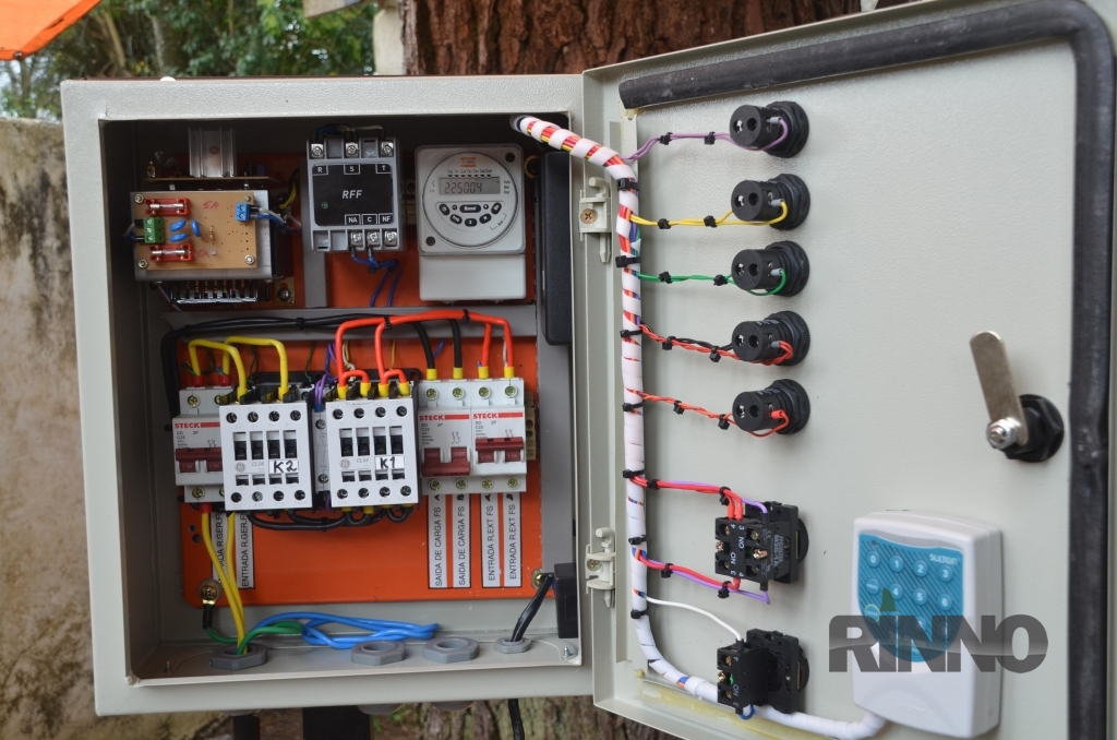

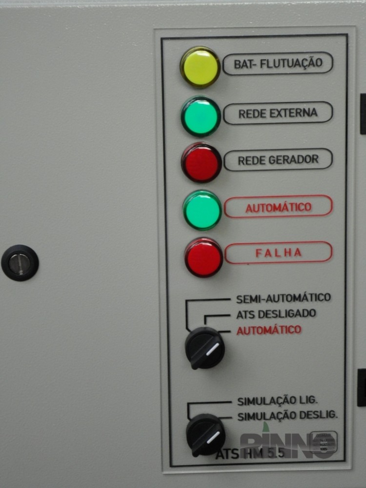

A luz não falta muitas vezes, mas tenho cave em casa e se faltar a luz durante algum tempo quando estiver a chover a água entra dentro de casa, porque tenho uma bomba submersível a tirar água de um deposito à entrada da cave. Eu apenas irei colocar o sistema na cave, por isso um gerador de 3500w chega perfeitamente. Se for um sistema completo fica mais caro. Colocando apenas relés de tensão mínima, continuo sem saber como accionar o motor de arranque do gerador de forma automática, accionar a ignição e se não pegar repetir o processo e caso não arranque em 4 tentativas entrar em falha.
Eu com o autómato também controlava o sistema de rega do jardim fazia 2 em 1.
Em anexo encontra-se fotografias do que pretendo fazer.

É verdade existe a manutenção em que com autómato é possível fazer isso de forma simples, com uma manutenção mensal, para as baterias existem carregadores inteligentes, em que a bateria deve de ser substituída de 3 em 3 anos. No mercado existe uma basta gama de geradores onde já existe muitos de 3500w ,com o sistema automático e manual.
- gerador.jpg (9.96 KiB) Visto 8261 vezes
