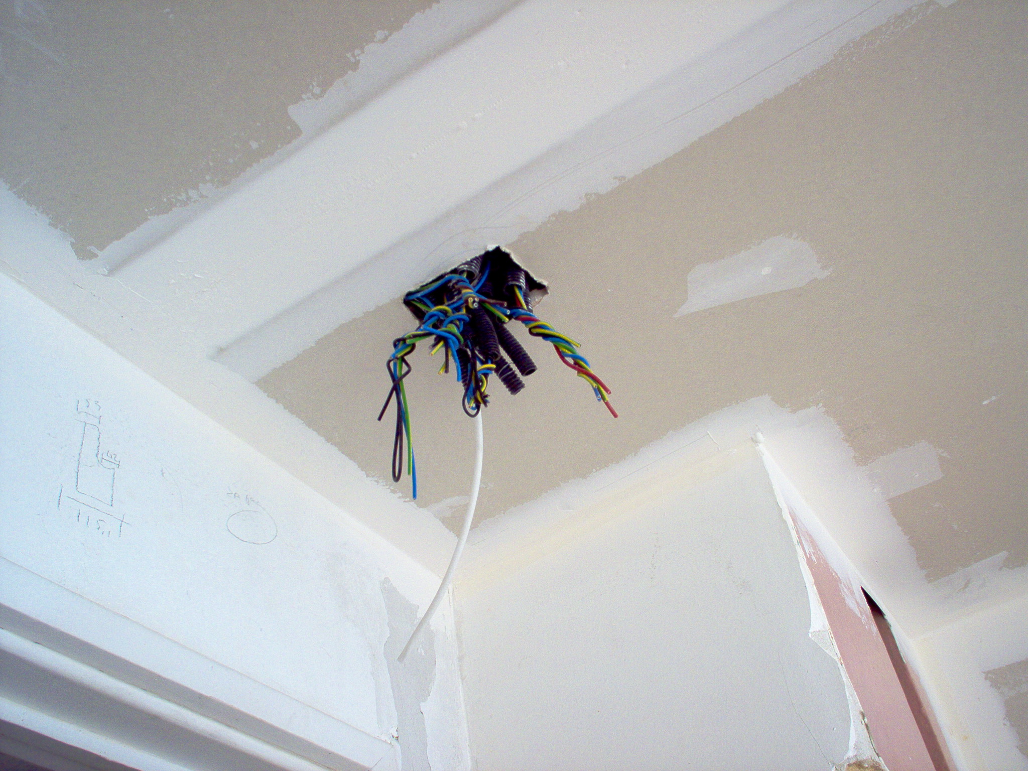

Aqui fica em anexo imagem do que encontrei numa obra aonde o eletricista se preparava para fazer isso, (caixas de derivação embutidas no teto falso).
Desmontei toda a instalação, e fiz nova instalação com caixas nas paredes, não gosto desse tipo de trabalho, mas claro gostos não se discutem, para muitos o que conta é receber, esquecem-se que cliente satisfeito é a melhor forma de publicitarmos a nossa atividade.

Energy..... nem 8 nem 80....o trabalho que apresenta na foto é uma aldrabice pegada......
......por acaso não tenho fotos para lhe mostrar, dos trabalhos que presenciei, mas, de todo, nada parecido com o que apresenta...

Bem sei que a maioria do pessoal, não faz este tipo de trabalho, mas infelismente existem os artistas que tudo fazem e nada percebem do assunto, e isso vai denegrindo a imagem dos bons profissionais.
Nos tetos falsos sem visita, se existirem luminárias embutidas, o melhor é deixar as caixas por cima das luminárias, ou projetores.
