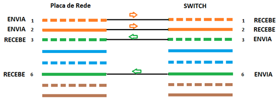

ordem de cores
qual a ordem de cores para fazer um chicote para ligar um pc a uma tomada de rede ?

Re: ordem de cores
então os chicotes é só a ligação em modo B mais nada ?
não se tem que inverter nada ?
- Mensagens: 8150
Re: ordem de cores
Só se inverte se for cabo "cruzado"quero aprender Escreveu:então os chicotes é só a ligação em modo B mais nada ?

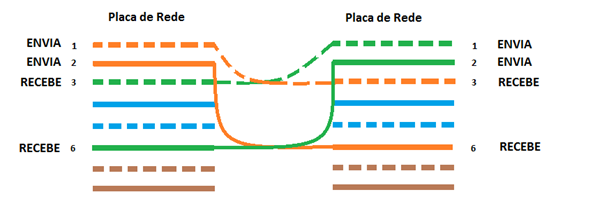

Re: ordem de cores
que praticamente já não se usa , certo ?Mário Escreveu:BoasSó se inverte se for cabo "cruzado"quero aprender Escreveu:então os chicotes é só a ligação em modo B mais nada ?

Re: ordem de cores
Olá amigo "quero aprender".quero aprender Escreveu:que praticamente já não se usa , certo ?Mário Escreveu:BoasSó se inverte se for cabo "cruzado"quero aprender Escreveu:então os chicotes é só a ligação em modo B mais nada ?
Se não estou em erro, das minhas aulas de Redes de Computadores, os chicotes cruzados usasse sempre que se interliga 2 activos iguais, por exemplo, 2 computadores.

- Mensagens: 8150
Re: ordem de cores
"Se não me engano, usei um cabo cruzado quando liguei o meu pc ao analizador de energia através da porta RJ45 de ambos."
Tenho um data logger que trabalha com "cruzado"

rui14
- Aprendiz
- Mensagens: 116
- Registado: 31 ago 2010, 11:25
- Localização: AVEIRO
Re: ordem de cores
Em redes 10/100Mbps os pares 4 e 5, e, 7 e 8 são utilizados para ligar á massa com o fim de evitar interferências.

- Varejo
- Mensagens: 4055
- Localização: Lx
Re: ordem de cores
Boas, cabos cruzados só quando usados em equipamentos de mesma classe!
Como actualmente HUB´s já ninguém usa, e os Switch´s já têm autosense, vai tudo a cabo direito!
P.s normalmente ligação entre 2 pc´s (placas de rede) tem de levar cruzado, mas hoje em dia já ninguém usa isso, com 10€ já se compra 1 switch!
