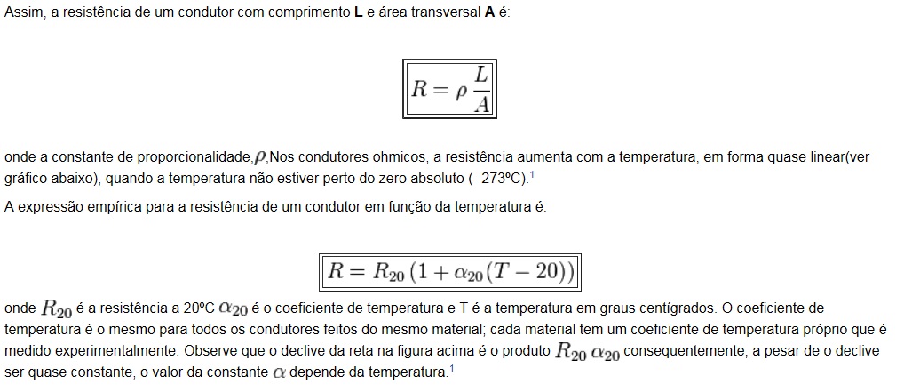

Re: Conceito: valor da resistividade que se usa nos cálculos
Olá Duzia,
Exacto, a fórmula de cálculo da Resistência elétrica devido ao efeito da temperatura é essa.
Mas a questão é o porquê de se ter adoptado os factores 1,25 na Queda de Tensão (equivalente a uma temperatura de 82,5ºC) e 1,5 no Curto Circuito minimo (equivalente a 145ºC). Mais uma vez, julgo que sejam valores médios de temperatura equivalentes a funcionamento em regime normal ou em sobrecarga.
Rui Quintas
Rui Quintas
1,25 x ró=0,0225 Log ró=0,018 valor de ró a 20ºC.
Mais uma vez, concordo consigo! Eu sei que ró a 20ºC = 0,018!
A dúvida que o colega Freddy colocou foi o porquê de se ter adoptado 1,25 e não 1,3, por exemplo.
