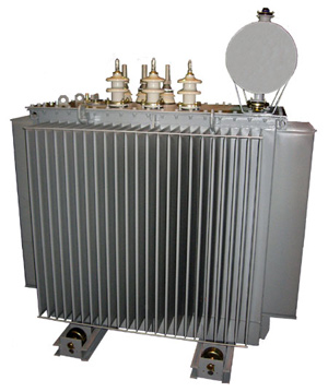

Re: Transformador seco encapsulado
este e o apresentado anteriormente pelo Energy, são os dois tipos que existem no mercado industrial e domestico, refiro-me é claro . á rede eléctrica de distribuição/utilização
um é a arrefecido a óleo( e o ar, por sua vez arrefece as alhetas de óleo), o outro é o ar ambiente que o arrefece, os de óleo são os que a malta vê na rua, pois apenas é preciso isolar os bornes da chuva e construir uma vedação á volta...os secos , normalmente estão dentro de edifícios, fechados numa sala própria...em termos de dimensões , para a mesma potencia os secos são maiores, pois precisam que o ar circule no meio dos enrolamento do primário e secundário...
