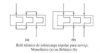

Isso é apenas um discontactor - quadro para arranque directo de um motor e respectiva paragem manual.
Não é um quadro para comando e protecção (bem, tem o térmico mas apenas isso) para uma bomba submersível.
Falta o resto que o caro ENERGY mencionou que vêm nos quadros pré-electrificados para bombas.
Basicamente, é ligar a entrada da alimentação e a saída para a bomba.
Pode intercalar no comando um nível de bóia, ou um pressóstato, ou o que for mais adequado, mas voltamos aos quadros pré-electrificados já com sinalizadores, bornes de ligação, etc..
E como é para ligar em monofásico convém shuntar os contactos do térmico.
Um exemplo que arranjei agora na net de como o fazer:
shunt relé térmico.jpg (7.48 KiB) Visto 1464 vezes
E já agora, esse térmico não está sobredimensionado?
