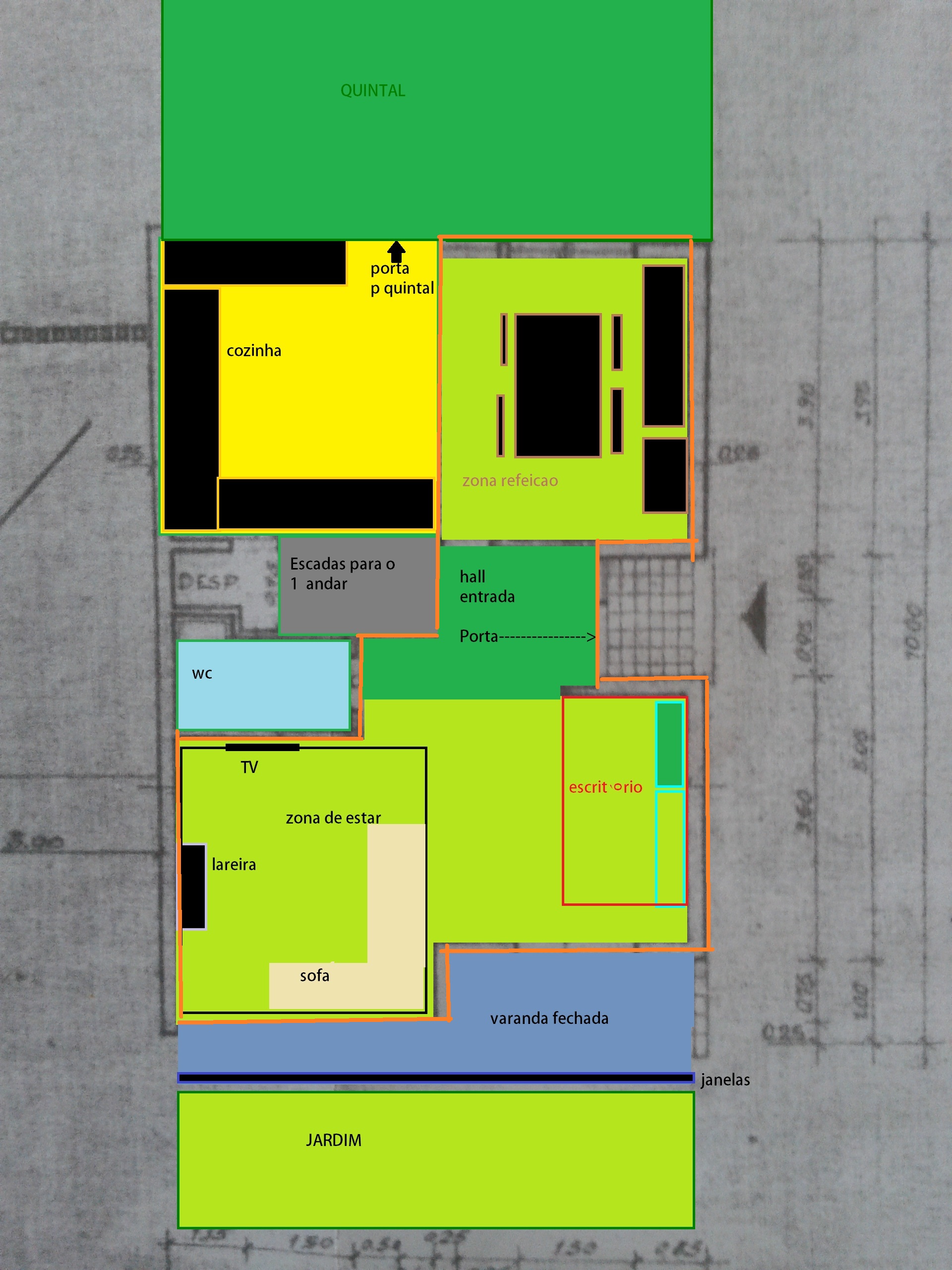

Vou colocar um tecto falso em pladur na minha sala, e gostaria que me ajudassem a fazer a distribuição dos focos,
pois eu n percebo nada disso...
Estava a pensar colocar lampadas led E27 (p evitar transformadores)
vou colocar a planda da sala
Fico à espera das vossas sugestões,
Obrigado,

Nem todos os focus precisão de transformadores... Se comprar focus preparados para lampadas com casquilo GU 10, tem o problema resolvido.

Eu tb recomendo focus com casquilho GU10...não precisa de transformador e é mais prático. É a minha opinião mas analise as opções.
Quanto a dividir o espaço...isso é uma situação que depende do que quer...pelas dimensões da sala pelo menos 4 a 6 focus são recomendados mas pode bem colocar mais...como disse depende do que quer...quanto a dividir o espaço é simples...fita métrica e calculadora.
Tenha só em atenção que uma lampada vai difundir a luz em toda a sua volta, por isso conte sempre dois espaços para cada lampada.
Ou seja, numa parede de 4 metros de comprimento se quiser meter 2 focus divida por 4espaços e fica com 4metros a dividir por 4espaços=1 metro
Espécie de esquema
<--1metro
<--2metros-->
1metro-->
