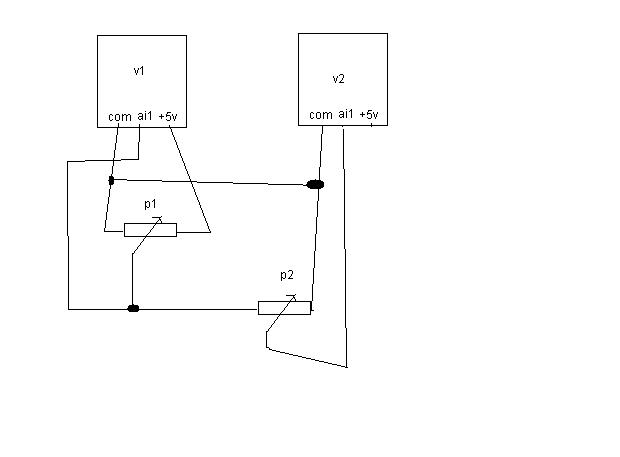

segue então em anexo um esquema.
A principal dúvida é onde encontrar o potênciometro duplo a um preço acessível, dado ter encontra uns mas são muito caros.
Queria também saber a opinião dos colegas quanto à solução.

Re: Ligação de potênciometros em série
olá, dessa forma o sistema nunca é estável o que pretende é uma sobrealimentação ? para isso deve usar um potenciómetro para a dar a referência de velocidade aos dois variadores, e um outro ligado a uma segunda entrada analógica do variador que pretende alterar a velocidade, neste variador vai definir o que faz esta segunda entrada a analógica, se vai somar a as velocidades se vai funcionar em percentagem e quais os limites, tem como é logico que ter um variador que permita este tipo de parametrização,
espero ter ajudado.
o mesmo resultado com outro raciocínio velocidade maquina + ajuste para reduzir velocidade de um dos motores, vê o anexo
- vvvv.JPG (13.68 KiB) Visto 1806 vezes
da forma que sugeriu não compre todos dos requisitos.
1. Ajuste fino, o mesmo é dizer controlo individual motor 1
2. Ajuste fino, o mesmo é dizer controlo individual motor 2
3. Aumento de velocidade, o mesmo dizer aumento da cadência da máquina, que deve aumentar de igual "quantidade" motor 1 e 2.
