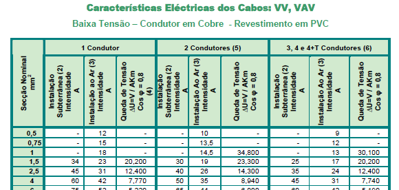

Segundo a tabela da Eurocabos dá Iz=42 A

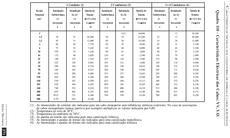

Segundo o guia técnico da solidal (livro recente) a tabela para cabo VV indica que para canalização mono a coluna é para 2 condutores carregados, sendo a coluna com 1 condutor para cabos monocondutores.
Em termos de corrente, o cabo aguenta, mas depois falha na protecção (I2<=1,45xIz) com fusível 32A.

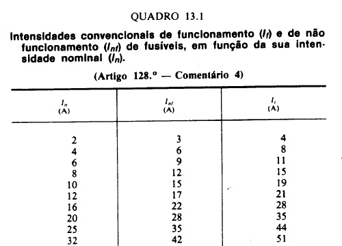

Iz=42 A x 1,45 /If = 38 >>>32 A
If=1,6 In

Estas a usar Iz=42A, mas pela tabela que anexei o Iz=35A.
I2=1,45x35 = 50,75A;
Pela tabela de fusíveis (EN 60269-2) o I2 do fusível para In=32A é 51A, logo não passa.

e 50,75 arredondados são 51 A já dá, nada de preciosismos.
Quanto ao Iz tens razão Iz=35 A e o In=32 A .------------- 35x1,45=50,75 =51 A
E no DCP igual a 1x30A
