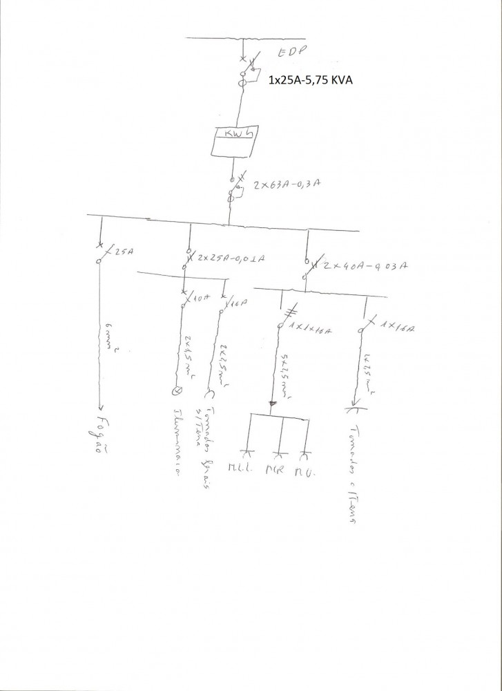

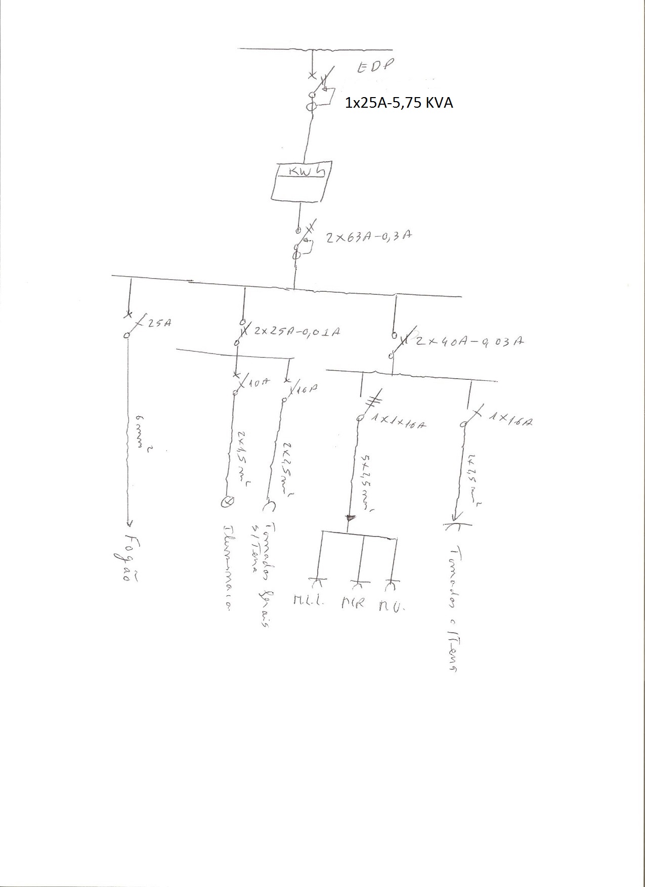

O esquema foi o possível.
Trata-se de uma instalação já existente, optei por 2x25A-10 mA por a iluminação e as tomadas gerais não terem terra, antigamente não era obrigatório.
Remodelei o meu quadro, só tinha espaço para 13 elementos não deu para mais.

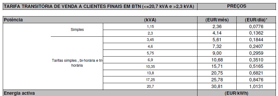

Bem sei que tem um circuito trifásico mas o contrato é de 1x15A-3,45 KVA
O máximo é 1x25 A-5,75 KVA. Será que a EDP fornece este contrato???

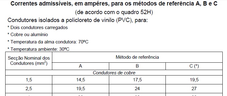

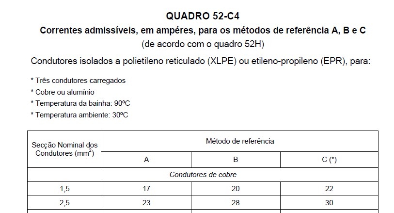

Será que podia pôr condutor XV-U 5 G 2,5------------------------------- Iz=28 A
O fogão está desativado pois é a gás.

Amigo voce se só meteu 13 circuitos porque o quadro não dava mais e fez qo que devia fazer e fica limitado a no DCP a 3,45A o que lhe vale isso? embora o quadro não lhe dê mais pode meter mais circuitos se quizer pois já exite disjuntores unipolares duplos e duplicar os circuitos ! mas a fonte de alimentação fica limitado! valeu a pena?

O que eu queria saber era se com esta solução posso ter 1x25A-5,75 KVA de contrato, logo mais 10A?

Tem de consultar a EDP e ver qual a PMA desse local.

Mesmo com condutores H07V-U 5 G 2.5 o valor de Iz=24A mas normas são normas, mas na prática pouca diferença faz

Como já foi dito atrás terá de consultar a EDP para saber a PMA da instalação em causa, se a PMA for 5,75KVA é só efetuar o pedido de aumento de potência, o empreiteiro ao serviço da EDP vai ao local e efetua o aumento de potência.
Agora aquele circuito para as máquinas não me parece ser a forma mais ajustada de ser executado, (Porque a alimentação é monofásica) deduzo que o que tem aplicado é um disjuntor de 3X16 Amp. (Embora o símbolo seja de interruptor) e a ser não faz sentido porque para garantir a proteção o neutro deverá ser protegido de acordo com a seção, logo fica limitado a 16 Amp. na minha opinião faria mais sentido utilizar 2 condutores para uma máquina e outros 2 para outra.

1) Qual é a sua dúvida com os 5,75 kVA e a canalização H07V-U 5G2,5 mm2?
2) Se tiver uma canalização de entrada adequada, a única coisa que não pode ter no seu quadro é o disjuntor de 25A, pois não é selectivo com o da EDP. Quanto ao disjuntor tripolar e canalização 5G2,5, e tendo entrada mono, ter esse disjuntor ou um disjuntor unipolar de 16A é a mesma coisa. Claro, se ligar as 2 máquinas de lavar com programa a quente deve disparar certamente.

O circuito 1x1x16A são 3 disjuntores unipolares
Não tem que haver seletividade entre o disjuntor de 1x25A e a entrada, a Certiel não liga a isso.
Já agora se eu só precisar de 3x25A para um motor vou ter de contratar mais que 3x25A para ter seletividade se usar um arrancador progressivo?
As duas máquinas não dispara.
O que queria dizer é que uma canalização a condutores XLPE , 2.5 mm ^2 aguenta 25 A já que Iz=28 A conforme tabela.
A instalação nunca terá 28 A carregados nas 3 fases, quando muito 25 A no neutro!!
O diferencial nos circuitos sem terra é de 10 mA e já testei o contato direto e dispara logo Uc=230V
O quadro como está permite 3x1x16A +2x16A=18,4 kVA, não estou nada limitado, o espaço no quadro era pouco, não permite meter mais que 13 elementos e eu podia aumentar metendo só um diferencial geral de 30 mA em vez de 3 como está no esquema.
Gostava de ouvir a vossa opinião.

A EDP já forneceu os 5,75 KVA sem alterar nada no quadro.
