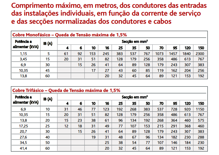

Isso da contagem centralizada impõe 1,5% de queda de tensão na entrada até ao QE. Penso ser tecnicamente complicado, mas façam as contas, a não ser com seções elevadas 16mm^2. Ficha n.º 29 da Certiel

Duzia12 Escreveu:Isso da contagem centralizada impõe 1,5% de queda de tensão na entrada até ao QE. Penso ser tecnicamente complicado, mas façam as contas, a não ser com seções elevadas 16mm^2. Ficha n.º 29 da Certiel
Quanto à queda de tensão também não aflige. Já sabia dos 1,5%, mas obrigado na mesma.
O edifício vai ter um PT público no seu interior, por isso posso jogar com o cabo de entrada (QPT ao QC) para reduzir a queda de tensão inicial.

Um Q. PT (público, mas dentro do edifício) que alimenta um Q.E. (do edifício e ao qual ligam 2 geradores). Deste Q.E. saem somente as alimentações dos Quadros de Colunas A e B e do Quadro de Desenfumagem.
Nesta situação pergunto, a Queda de Tensão entre o Quadro de Colunas e o Q.E. das fracções (tendo centralizado tudo nos Q.C.'s) tem de ser de 1,5%.
1) Mas a Queda de Tensão entre o Q.E. e os Q.C.'s não, certo?
2) E esta Queda de Tensão também não entra nos 1,5%, certo?
Basiei-me na nota da secção 803.2.4.4.2 e .3.
Digam-me se estou correcto, pfv.

Nas instalações alimentados por PT. as quedas podem ir aos 6 a 8% já na coluna é 1,5% desde a entrada.

Isso eu sei, mas como tenho um Q.E. alimentado pelo Q.PT não tenho a certeza se tinha de ter 1,5% desde este Q.E. até aos Q.C.'s.
