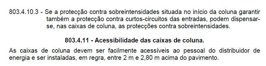

Proteções sim ou não? Caixas de Coluna-Regra do Triângulo
Nas caixas de coluna não é obrigatório levar proteções, mas é recomendável por motivos de exploração.

Duas consequencias da não colocação de fusiveis nas caixa de colunas seriam:
*Perturbação causadas a todos os moradores no caso de um defeito apenas numa das entradas, contrariamente ao que sucederia se existissem proteções.
*Semelhante perturbação ocorreria tambem de cada vez que o fornecedor quisesse intervir numa entrada ou contador.
Portanto eu votaria a favor da obigatoriedade da colocação das proteções.

Além das consequências enunciadas pelo justme também não teriamos de ter:
1) Todas as entradas com a mesma secção dos condutores da coluna;
2) Tubos nas entradas de igual diâmetro aos da coluna.
Resumo: Mais caro.

A seção é a mesma 6mm^2 até 16mm^2, teria é de obedecer à regra do triangulo, se tiver um contrato de 1x30A e uma saída para o fogão a 32 A ou 25 A, se houver curto não há seletividade para In=32 A na coluna.
Era melhor obedecer à regra do triângulo e meter "Shunts" nas fases, assim como shunt no neutro. A seletividade estava melhor assegurada mesmo contratos de 1x45A-10,35 KVA e In=63A

Olá Duzia12.
Estou um pouco confuso com a sua resposta anterior.
1) A seção mínima da coluna é 10 mm2 e ter uma secção destas para colunas é porque tem pouca potência; mas sendo as entradas no mínimo a 6 mm2 já tinha aqui uma pequena poupança em cabo.
2) Se tem uma entrada mono a 30A, como é que podia ter um fogão a 32A ou 25A. 32A não podia pois não tinha potência disponível, se fosse a 25A o resto da casa parava.
3) Mesmo que tivesse o disjuntor limitador de potência da EDP a 32A e na caixa de coluna fusível 32A havia selectividade, pois o fusível demora mais tempo a actuar do que o disjuntor.
Sou defensor de se colocar fusíveis nas caixas de coluna.
É tudo, por agora...
(angel_of_diablo)
Re: Proteções sim ou não? Caixas de Coluna-Regra do Triângul
Entre um fusível de 32A e um disjuntor de 30A não há seletividade.
A secção de cada entrada para habitação é que é a 6mm^2 até 16 mm^2.
Eu admito seccionadores tetrapolares com corte de neutro mas com shunts e obedecer à condição da regra do triângulo.

A selectividade entre aparelhos de protecção não é conseguida apenas á custa de da diferença de intensidades ou das curvas carateristicas os aparelhos de proteção.
Existem tambem aparelhos de proteção que permitem o ajuste do tempo de atuação aquando de um defeito, portanto através desta carateristica é possivel conseguir seletividade em praticamente qualquer situação.

Eu voto a favor das proteções nas caixas de coluna apesar de eletricamente a proteção com recurso à regra do triângulo funcionar perfeitamente mas uma das desvantagens é no caso de existir um problema com uma das entradas para uma habitação poder desligar toda a coluna montante.

Existirá tão poucas colunas regulamentares sem proteção nas caixas de coluna, que o mais usual é terem sempre proteção nas derivações aos inquilinos.
Tambem sou a favor das proteções.

Claro que tem de haver corte da instalação de utilização nas caixas de coluna! então num prédio novo por exp: quando metessem corrente na coluna os condutores de entrada na habitação tinham logo corrente ou tinham de ficar desligados na c. coluna? ou com eles ligados tinham de desligar a coluna para ligar o novo contador e difrencial conforme vão entrando para a habitação? essa interpretação das RTIEBT não está bem esclarecida!

Um curto circuito na entrada é rara e se as RTIEBT o permitem é porque têm alguma lógica isso já é assim no regulamento antigo e nas EDF, noutros países.
