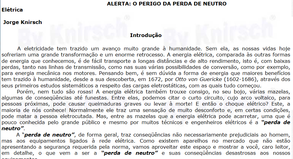

O NEUTRO é sempre necessário.
http://www.byknirsch.com.br/artigos-03- ... utro.shtml
Perda de Neutro.png (104.03 KiB) Visto 4378 vezes

Olá duzia12,
No artigo que postou o autor refere-se aos casos em que o fornecimento de energia seja trifasico (pelo distribuidor) e o neutro não chega aos quadros dos utilizadores e se este quadro alimentar circuitos monofásicos.
Este contxto é diferente daquele que aqui se discute.
