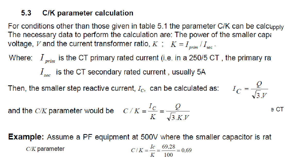

Venho solicitar a ajuda de vocês a respeito do CONTROLADOR DE FATOR DE POTÊNCIA RVC, Fabricante: ABB.
Ao realizar a troca do equipamento e definir os seus parâmetros o mesmo comportou-se INSTAVÉL,
oscilando constantemente o seu cos φ ativando e desativando desordenadamente os bancos de capacitores...
A minha dúvida é referente o calculo do C/K pois o resultado calculado não demonstra estabilidade no equipamento e
em relação a corrente fornecida pelo TC, ela é detectada pelo amperímetro? Ao efetuar a medição é dectado 0A
no enrolamento secúndário do TC.
ALGUNS CARACTERÍSTICAS DO QGBT:
Un: 220/380V;
RELAÇÃO DO TC: 1500/5;
Potência de um Banco Capacitor: 20Kvar, sendo 6 Bancos resultando 120Kvar;
Para seu funcionamento adequado o fabricante pede o ajuste de parâmetros, sendo eles:
-COS φ (O controlador irá comutar até alcançar o cos φ designado comutando os estágios.)
-PHASE (Usando para corrigir a mudança de fase devido a diferentes possibilidades de conexões
do TC e tensões do circuito.)
-C/K ( É a sensibilidade do controlador que é ajustado para 2/3 da corrente do menor estágio. O C/K
é relacionado a potência do menor estágio em kvar.)
O fabricante dispõe uma tabela com a seguinte formula:
C/K = 2/3 x Qx1000/1,73x U x K
sendo: 2/3 da corrente do menor estágio (20A NO MEU SEGUINTE PROBLEMA)
Q: 20 kvar ( Potência do menor banco em kvar)
1,73: raiz quadrada 3
U: tensão nominal 380V
K: relação do transformador de corrente 1500/5 valor: 300
aqui é o link referente ao manual de instrução disponibilizado pelo fabricante: http://ruthmann.com.br/cms/assets/pdf/a ... rvc-12.pdf
Aguardo as possiveis ajudas e respostas, Abraço

Vê este documento
m98228201-03-09b-comp-max-612.pdf
(1.31 MiB) Transferido 283 vezes

tc muito grande na minha opinião, um mais baixo aumenta a resoluçaõ logo a estabilidade do controlador.

realmente ele está sobredimensionado pois o barramento de BT flui uma corrente Max de 1kA.
Segundo meio supervisor, a corrente não é detectada pelo amperímetro, tem que ser um
instrumento mais preciso... Será correto? :|

Confirme se os dois cabos que entregam a amostragem de tensão ao Relé Varimétrico são provenientes da Fase 2 e Fase 3 e se o TI de amostragem de corrente é proveniente da Fase 1 (estas ligações são practicamente iguais em todos os Relés Varimétricos). Pode medir a tensão entre a Fase do Barramento do QGBT e a Fase do Barramento da Bateria de Condensadores que pretende confirmar, se a voltagem for 0V é porque é a mesma!
Atenção que se a corrente máxima no Barramento do QGBT é de 1kA=1000A, o TI não está sobredimensionado (está correcto)!
Atenção também que se por alguma razão deixou o secundário do TI de amostragem aberto durante muito tempo, o mesmo poderá ter queimado, tendo que ser substituído (existem bornes de ligação dos TI's com um shunt basculante para ser deixado fechado quando por alguma razão se desliga a cablagem).

Após nova leitura de todos os tópicos desta discussão, parece-me (posso estar errado) estar a faltar um valor necessário para o dimensionamento do TI, que é o valor da Potência Aparente do Transformador BT do Posto de Transformação. É através deste valor que sabemos a máxima corrente activa que pode fluir no Barramento do QGBT e que por sua vez vai ser dado ao Relé Varimétrico através do TI. O cálculo apresentado anteriormente parece-me ser o valor máximo de corrente reactiva que a Bateria de Condensadores pode fornecer.
