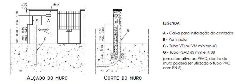

Boas tardes colegas,
gostava só de saber que tubo custumam deixar da portinhola para o limte da propriedade para a Edp fazer o ramal? Eu ia deixar um tubo pead vermelho de 63mm mas o fiscal da Edp disse que tinha de ser 75mm. Eu tenho uma construção pré-fabricada em madeira onde vai ser instalado uma associação recreativa, o local vai receber somente associados, terei que defenir o local como sendo recinto público ou do tipo admnistrativo? Neste tipo de construção será melhor fazer instalação elétrica exterior com tubagem ou calha? Obrigado

boas qual a potencia a contratar?
de modo geral o ramal da EDP é feito a tubo de 125
a meu ver o local é recinto publico
estecticamente fica melhor a calha e oferece a rebostez necessaria.

a potência a contratar será de 20,7 kva. Eu vou passar um tubo de 50 mm para o limitador, visto o cabo que vou utilizar ser o xv 4x10mm. A minha questão é relativo à tubagem para a Edp efetuar o respectivo ramal desde um pt que se encontra perto da portinhola e a mesma, já vi situações onde tinha tubo de 40mm e está ligado à rede.

veja o manual de ligações de clientes de baixa tensão DIT-C14-100/N
que eu tenha conhecimento para alimentaçoes em baixa tensao o minimo dos minimos é tubo de 40mm por isso
pode perfeitamente usar tubo de 75mm para fazer a entrada do ramal da EDP e como tem a aprovação do fiscal da EDP melhor ainda.

No manual refere-se sempre a tubo de 63mm para as entradas subterraneas. Tenho que falar com o fiscal para ver a melhor maneira. Então acha que devo considerar o local como recebendo público? Tenho que ver com o meu cliente se vai estar sempre aberto ou se abre só quando houver reuniões pois se for o caso de abrir as portas quando há reuniões posso considerar um local admnistrativo, contudo vou perguntar à Certiel que local devo defenir. Eu também acho que vou colocar calha técnica pois aquelas paredes em madeira não me oferecem garantias para colocar toda a instalação embutida embora em tubo vd também garante uma boa proteção mecânica. Obrigado pela ajuda colega

o tubo que sai da portinhola para futuro ramal da edp tem que estar no limite da propriedade, a minha dúvida tratando se de um passeio público eu não posso abrir uma vala no passeio para deixar o tubo no pavimento. nestes casos como funciona? o tubo que sai da portinhola fica onde? a Edp não faz o ramal até à portinhola, temos que deixar o tubo no pavimento para a Edp interliga ao seu ramal.

A EDP faz o ramal até à portinhola, desde que o eletricista, deixe o tubo na via publica, a uma fundura +- 80cm.

mas eu posso abrir uma pequena vala no passeio publico para deixar o tubo enterrado para a Edp interligar ao ramal novo? Não tem que ser uma empresa credenciada e autorizada para mexer nos passeios publicos? nas caixa de contador e portinhola vocês costumam deixar as caixas com bucins ou deixam só os tubos cortados? na maior parte das obras que vejo é tudo tubos diretos. Eu sei que o bucim dá outro acabamento à caixa mas se não for obrigatório e a edp não chatear é algo que se pode não aplicar. Obrigado
_Faisca
Re: dúvida
Na via publica qualquer empreiteiro pode intervir, desde que obtenha previamente a autorização dos serviços camarários, caso contrário sujeita-se a coima.
É um pequeno buraco que se abre e feixa de imediato, pelo que nunca houvi ninguém dizer que foi alvo de coima por esta intervenção.
Nas caixas penso que deveria colocar bucins ou batentes, pois o trabalho tem outra apresentação, e demonstra a qualidade de quem o executou.
