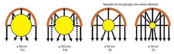

Boas... Venho perguntar o que preferem usar entre casquilhos G13 ou G5?
Quais preferem? Quais apresentam melhores rendimentos?

Se não estou em erro, estamos a falar de suportes para lampâdas fluorescentes, T8 e T5, penso que o tempo vai-nos levar para o uso dos G5, até porque os consumos são menores, embora o investimento inicial na luminária e respetiva lampâda seja superior.

Lampâdas fluorerscentes T8 = suporte G13

"As lâmpadas T5 representam o que há de mais moderno na tecnologia de lâmpadas fluorescentes tubulares. Extremamente compactas, com diâmetro de 16mm, estão disponíveis em diversas temperaturas de cor. Possuem rendimento significativamente maior quando comparadas com as lâmpadas comuns, pois oferecem menor barreira a passagem da luz que reflete no fundo da luminária. Devem operar com reatores eletrônicos."

Como eu adoro o marketing...rui14 Escreveu:As lâmpadas MASTER TL5 representam o que há de mais moderno na tecnologia de lâmpadas fluorescentes tubulares. Extremamente compactas, com diâmetro de 16mm, estão disponíveis em diversas temperaturas de cor na série 80 da Philips. Possuem rendimento significativamente maior quando comparadas com as lâmpadas comuns, pois oferecem menor barreira a passagem da luz que reflete no fundo da luminária. Devem operar com reatores eletrônicos.

Eu estava-me a referir de que de acordo com justificação deles, de que a luz quando é refletida, não se aproveita por causa da sombra provocada pela própria lâmpada, mas isso é um defeito de engenharia, colocar o refletor tão próximo da lâmpada, como demonstraram...nelmindo Escreveu:Como eu adoro o marketing...rui14 Escreveu:As lâmpadas MASTER TL5 representam o que há de mais moderno na tecnologia de lâmpadas fluorescentes tubulares. Extremamente compactas, com diâmetro de 16mm, estão disponíveis em diversas temperaturas de cor na série 80 da Philips. Possuem rendimento significativamente maior quando comparadas com as lâmpadas comuns, pois oferecem menor barreira a passagem da luz que reflete no fundo da luminária. Devem operar com reatores eletrônicos.
http://www.lighting.philips.com.br/conn ... mpadas.wpd
E se assim fosse, imagino as dores de cabeça que seriam para as anti-económicas que apregoam:
