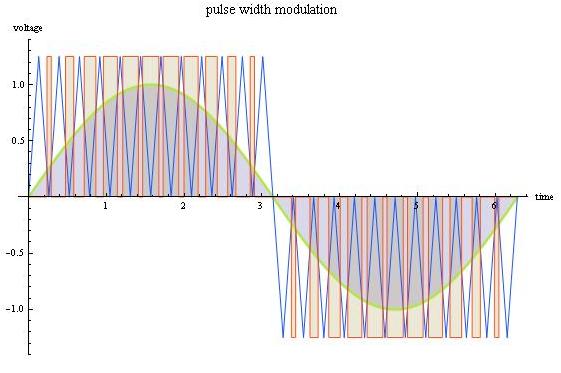

Mensagem por Nefelim12 »
Olá
Isto é apenas um exemplo simples

uma das aplicaçoes praticas do pwm é a regulação da velocidade num motor DC, sendo que consegue-se ter um torque quase constante mesmo em baixas rotaçoes.
http://www.discovercircuits.com/H-Corner/PWM.htm
outra aplicação é nas actuais fontes de alimentação, em que o transformador tem dimensoes reduzidas graças á "tecnologia" PWM
e que uma bobina vê a sua resistencia aumentar com a frequencia, ou seja, os ditos transformadores normais estao preparados para trabalharem é frequencia de 50Hz, ora com a utlização do pwm poderemos aumentar esse frequencia de "comutação" para valores proximos dos 30KHz, e deste modo o enrolamento do transformador terá apenas algumas espiras pois a trabalhar nessa frequência apresenta uma resistividade de valores altos.
um aparte desta assunto, nos cabos de rede é normal os pares estarem torcidos, pois em altas frequancias funcionam como condensadores ora os condensadores vêm a sua resistividade a diminuir com o aumento da frequencia.por isso evintem destorcer demasiado esses mesmo pares...
desculpa a xarada mas isto é basico nos cursos de electronica.
