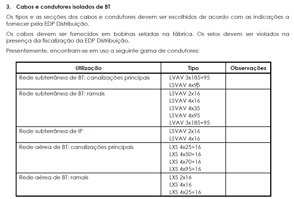

Agora surgiu-me uma dúvida...
Em conversa com um colega ele disse-me que o cabo LSVAV 4x120mm2 não estava homologado para colocar em urbanizações.
Isto é verdade?

É.
Deverá consultar o Guia Técnico de Urbanizações da EDP (DIT-C11-010/N) para mais detalhes.
Mas os cabos normalizados para redes BT subterrâneas são:

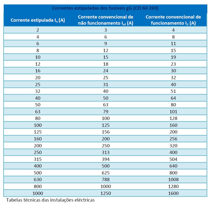

Já agora, onde posso arranjar uma tabela com os If de cada fusível gl a usar nos armários de distribuição?

Os fusíveis a utilizar devem ser do tipo gG/gL e as correntes If (I2) são as indicadas na EN 60269-2.

amfys Escreveu:Os fusíveis a utilizar devem ser do tipo gG/gL e as correntes If (I2) são as indicadas na EN 60269-2.
Era conseguir arranjar essa norma :oops: :roll:
amfys
Mensagens: 607
Registado: 11 abr 2008, 11:53
Localização: Torres Vedras
Re: Cabo LSVAV 4x120mm2
Mensagem por amfys »
Certamente que o colega deve ter tido acesso a estes dados elementares no dimensionamento de circuitos durante o curso de Engenharia Electrotécnica.
Como sei que há coisas que se esquecem aqui tem (I2 = If):
