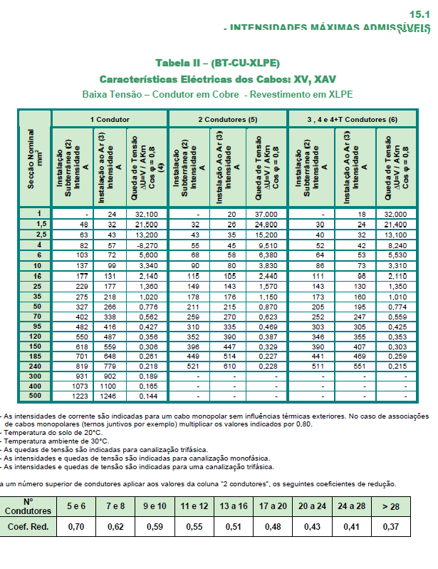

Bom Dia!
Agradecia o vosso esclarecimento no seguinte ponto:
Para alimentação de um transformador de potência de 630 kVA irei ter uma corrente de base de 909A
Neste caso teria de ter um cabo admissivel com esta corrente. A seccção pretendida seria um cabo XV 3x240+2x120mm2 , no entanto a sua corrente admissível vai até 511A . Se realizar um paralelo do referido cabo, ou seja, 2x(XV 3x240+2G120) terei o dobro da corrente admissivel, ou seja 1012A ou não é assim tão linear?
Desde já obrigado!

Daria com Cabo XV 1x500 tem corrente admissivel de 1223A por fase
Corrente máxima admissível condutor (Iz)= 1223A
IB - Corrente Serviço=909
In - Corrente nominal - Tabela Disjuntores ->1000 A
I2 - Corrente convencional de funcionamento da protecção - Tabela Disjuntores -> 1350
1,45 Iz-> 1773,35 A
1ªCondição IB≤In≤Iz
909 ≤ 1000 A ≤ 1223 A OK
2ªCondição - I2≤1,45xIz
1350 ≤ 1773,35 A OK
No entanto estas seccoes são muito elevadas(caras :)) e a duvida seria pondo cabos em paralelo qual a corrente admissivel que teriamos(existe alguma tabela para este efeito?) e se dái existiriam alguns problemas

A proteccao seria de 1000A . No entanto a questão mantém-se qual a corrente admissivel que teria para
2x(XV 3x240+2G120) ?
Re: Corrente admissivel em condutores paralelos
É ver o valor de IZ nas RIEBT e o método de referencia e aplicar um coeficiente de agrupamento de 0,8
As tabelas da Eurocabo apresentam valores de Iz mas tais não estão de acordo com as tabelas das RTIEBT.
Iz= 551 A x 2 x 0,8=881 A
Não chega!!!

No entanto se se optar por cabos monocondutores 1x240 mm F+T+N teriamos Iz= 819A
Teriamos 2x(3x1x240+2x1x240), ou seja 10 cabos monopolares de 240 mm
Iz = 819x2x0.8=1310.4 A, já daria certo?
779 A x 2 x 0,8=1246 A
Chega
Solução equivalente com LSVV 3x(2x1x400 mm^2+1x400mm^2) (unipolares)
Dois em paralelo
