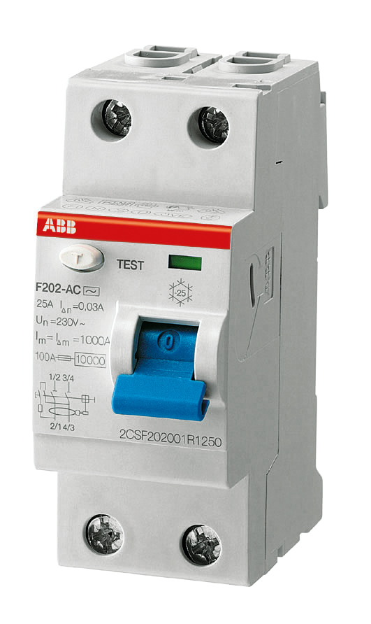

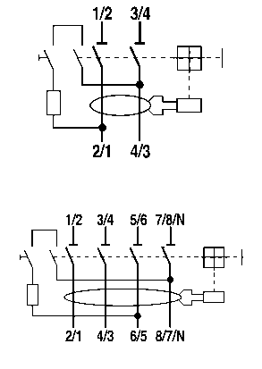

conde Escreveu: nos diferenciais deve sempre ser feita a entrada por cima,
Normalmente é assim, mas por exemplo os interruptores diferenciais da ABB permitem a ligação por cima ou por baixo, e têm mesmo a numeração a dizer isso por exemplo em cima tem 1/2 e em baixo tem 2/1.
- Mensagens: 5463
Re: Sentido de ligação de cabos em quadro eléctrico residenc
Exemplo do que diz:Luis.Miguel Escreveu:conde Escreveu: nos diferenciais deve sempre ser feita a entrada por cima,
