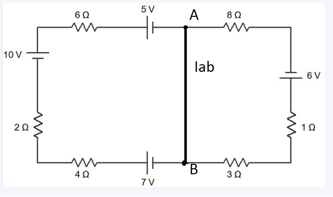

Qual e a corrente que percorre o circuito abaixo :

Bom dia.
0,75 A.
Re: Eletrodinamica
Isto são problemas de 7.º ano
E qual a corrente Iab e a Tensão UA-UB
Corrente Iab.png (46.32 KiB) Visto 809 vezes

rainbow Escreveu:Bom dia.
0,75 A.
Obrigado pela resposta,
Gostaria de saber como chegar a esse calculo

pedro_carlos Escreveu:
0,75 A.
somam-se as fontes de tensão e divide-se pelo somatório das resistências

Re: Eletrodinamica
Mensagem por rainbow »
É fazer uma malha simples (lei de Kirchhoff).
Re: Eletrodinamica
Duas malhas
