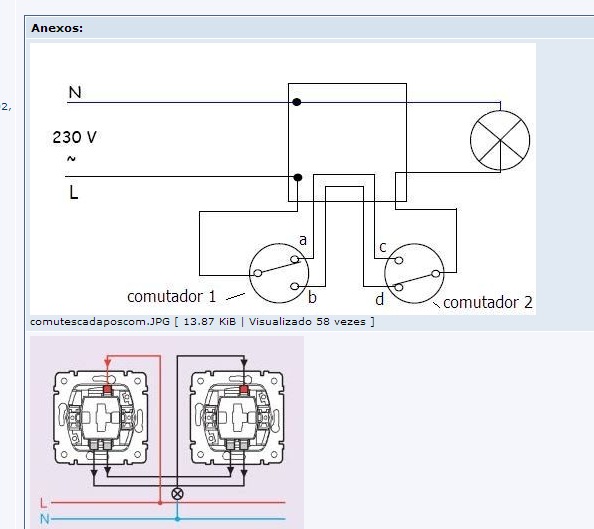

Boas a todos preciso da vossa ajuda, pois tenho um quarto de arrumos no jardim, queria colocar duas florescentes com dois interruptores para poder ligar e desligar tanto de um lado como do outro., a minha pergunta é, tenho de ligar os dois interruptores em paralelo?. Faziam me um favor grande se me enviassem um esquema pode ser mesmo com papel e caneta, enviar para MP ou jacg1932@hotmail.com

Comutação de escada!
É pesquisar no forum.
Se quiser cada lâmpada independente comandada tem de ser comutador de escada dupla.
