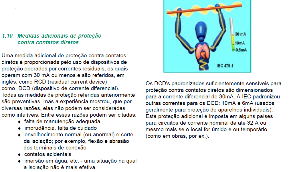

DR de 10 mA protege contra contatos diretos ?Quantos Joules
Tenho uma instalação antiga sem fio de terra nas tomadas e iluminação, na habitação instalei um DR de 10 mA?
Será que estou seguro! Se houver um transitório elevado de corrente não há perigo de morte?

Re: UM DR de 10 mA protege contra contatos diretos ?
Se o contato for direto. fase neutro o diferencial pode não disparar dando-se a eletrocussão. Já se a pessoa fizer "terra" e colocar só a mão na fase para uma tensão de 230 V e admitindo numa condiçao extrema uma resistência do corpo humano de 10 Ohm terá I=23 A , durante milissegundos (´ver a tabela).
Será que esse transitório é perigoso? Segundo a "tensão de segurança" o disparo dá-se no tempo delta_t que não é perigoso acho eu!!
Esquece! A melhor maneira de evitar contactos diretos é ter uma instalação elétrica que cumpra minimamente as normas.
É melhor substituires a instalação (ainda para mais porque é antiga e não tem fio de terra).
Um diferencial com essa sensibilidade a proteger uma instalação com vários circuitos vai começar a disparar por "dá cá aquela palha".
10mA é uma corrente muito baixa. Basta um pequeno aumento da humidade dentro de casa para que o somatório de correntes de fuga ultrapasse esse calibre. Depois é uma inquietação
