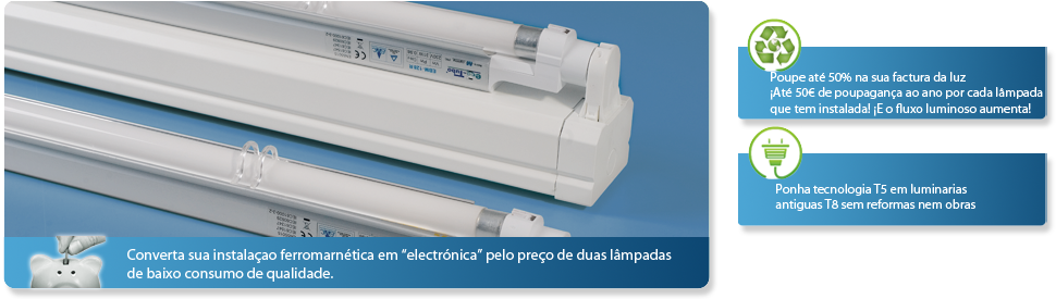

Ja alguem por aqui, utilizou adaptadores para transformar luminárias com balastro ferromagnetico com lampâdas T8 em T5?
Se sim, qual a marca, e aonde adquiriram esses adaptadores?

http://search.eim.ebay.pt/?ev=&elc=-2&kw=t8+to+t5&ect=
nos dois primeiros exemplos o suporte novo encaixa por cima do T8, mas penso que o balastro tem que ser trocado
no segundo exemplo é substituir a lampada T8 pela nova base, já pre equipada, o balastro antigo é eliminado, retira os fios do balastro e fecha o circuito...

Eu já apliquei este tipo de adaptação, e a empresa fornecedora deste equipamento foi a empresa Norgrupo.
Contatos: Site: www.norgrupo.com E-mail: geral@norgrupo.com Telefone: 223709951/2
Cumprs.
Re: Adaptador para transformar T8 em T5
Será algo deste tipo.
