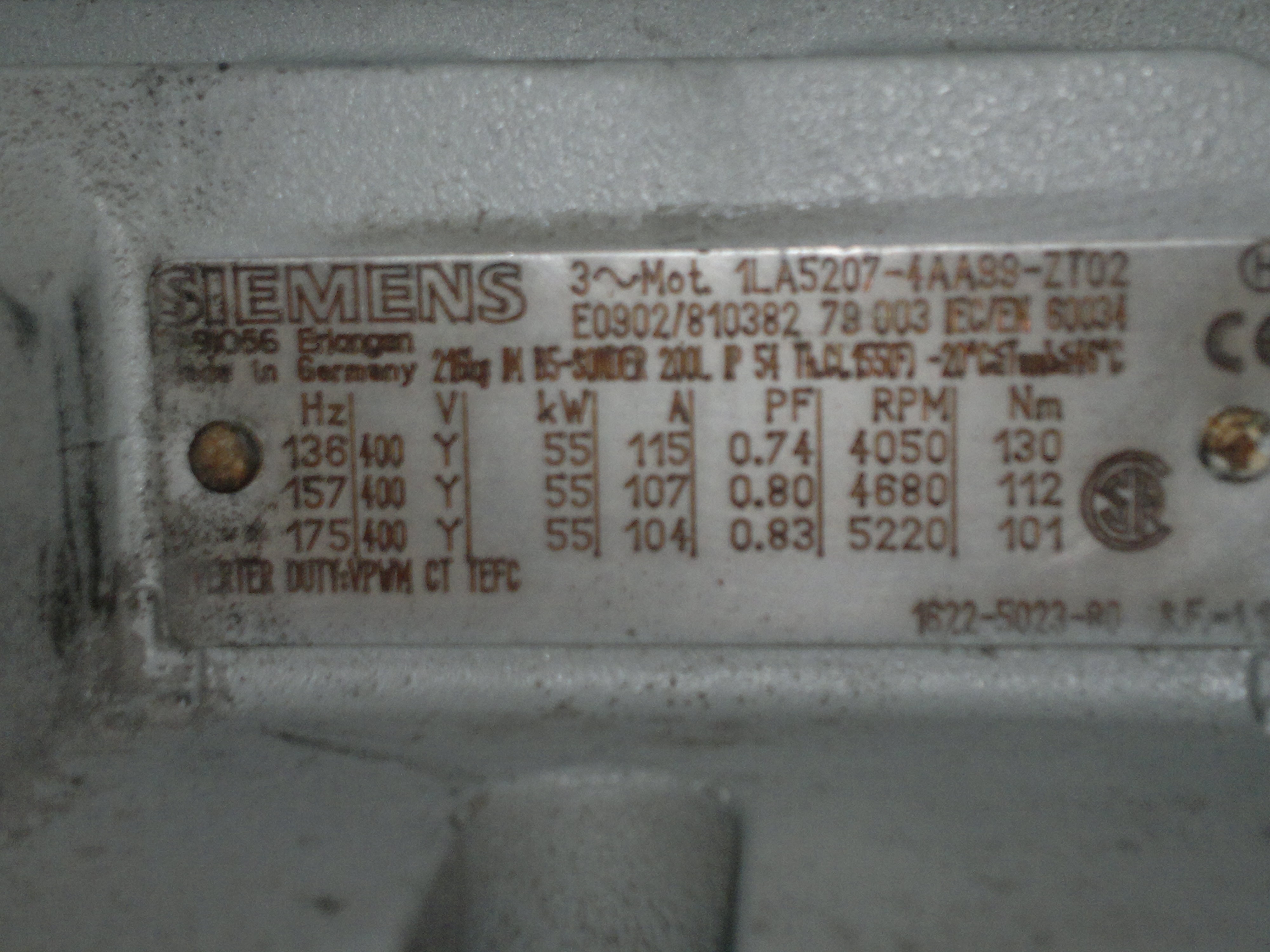

Quantos polos tem este motor Siemens
Mensagens: 8133
Quantos polos tem este motor? vá lá pessoal...

penso que 6

R.p.m. = 60XHz/nº par polos
RPM = Rotações por minuto
Hz = frequência
p = Número par de polos
Tambem se pode utilizar
R.p.m. = 120XHz/nº polos
Hz = frequência
p = Número de polos
Este motor foi construído para funcionar com variador de velocidade vectorial e PWM. E este é ligado em estrela.

Mário Escreveu:Boas
Hz = frequência
Hz = frequência
p = Número de polos
Ou seja, são 4 polos.
