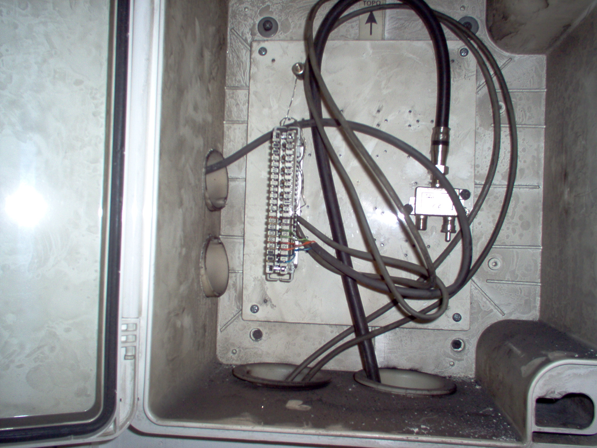

Tenho que instalar uma C5 onde vai receber uns 12 cabos ...
A C5 está à vista ... os cabos da tv chegam à C5 em esteira ...
para colocar os cabos para dentro da C5 o ited obriga-me a colocar um bucim por cabo ( bucim de 20 ) ou posso colocar dois bucins de 40 ou de 32 ?
obrigados
obrigados

Boas, acho que já respondi a essa pergunta em outro tópico, não se coloca um bucim por cabo, colocas bucins ou tubos 40mm!
p.s isso deveria estar mencionado no projeto!

ok , então num tubo de 40 posso passar os 12 cabos ...
já vi que ia fazer bosta , queria fazer duas filas tipo pente para 6 cabos , 6 bucins cada ... ficando assim mais apresentavel em vez de os cabos entrarem ali todos num só tubo ...
obrigado

E porque é que não faz o recorte do tamanho esteira e coloca esteira lisa com tampa no troço vertical até entrar na caixa?

Para mim a colocação de bucins de 40mm, rasgos grandes, etc, têm um pequeno senão, que é quando estas caixas estão colocadas à vista em garagens, com o passar do tempo todo o equipamento que está dentro destas C5, está totalmente preto, cheio de pó, etc.
Penso que no final da instalação todos estes furos deveriam ser selados com material adequado, para evitar a entrada de pó, etc.

Boas, para os 12 cabos 2 tubos de 40mm chega e sobra!

Relativamente a encaixar a esteira directamente na caixa convém que seja feito da melhor forma possível, não deixando aberturas.
Embora no manual ITED mencione que as esteiras/calhas apenas podem terminar nas caixas com peças moldadas (ponto 7.1.2.2 d) não conheço nenhum fabricante que tenha este tipo de terminação.
O que tenho visto é que se termina com uma abertura na caixa ligeiramente mais pequena que a esteira, ficando esta encostada à caixa, rematando com um acessório tapa juntas da esteira colado com silicone na parte fixa da esteira, de forma a pemitir remoção da tampa da esteira.
