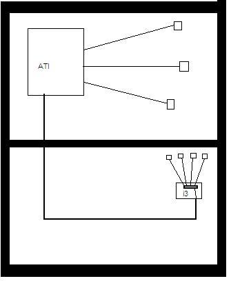

A minha obra foi aprovada aindo no tempo do ITED I, pelo desenho enviado posso colocar um, e apena um cabo desdo o ATI do piso superior, â caixa I3 do piso inferior, e nesta colocar um distribuidor a levar o sinal para as diferentes divisões.

- jma.JPG (13.8 KiB) Visto 1216 vezes

Não! não pode todos os cabos devem sair do ati mas isso deve estar mencionado no projecto.

Obrigado, bem me parecia, perguntei isto porque o tubo que deixei não permite a passagem de nem mais uma cabo, na latura disse à pessoa que estava a executar para me deixar mais tubos de vago para futuras passagens, e o burro nem um deixou, agora queria passar a fibra e népia, vou ter que ver alternativas (talvez por fora da casa, isto porquer EU coloquei varios tubos).

Boas,JMaia Escreveu:Bom Dia!
Afinal foi aprovada ou não?
Penso que queres dizer licença de obra. Se é o caso, as divisões que indicas no piso inferior são designadas no projecto como?
Se for arrumos, ou lavandaria, sala de maquinas, não é obrigatório instalação.
Podes somentre deixar uma reserva.

Ainda não foi aprovada, porque ainda não está concluida.
O Piso inferior tenho sala, cozinha, dispensa e casa das máquinas.
Para que fique claro tenho todos os pontos do piso inferior ligados à ATI do piso superior, a minha ideia era "libertar" o tudo de 0.40 para poder passar a fibra para a ZAP (sala), se não der penso que posso colocar p.e. no piso superior onde tenho uma especia de "Sala" de jogos, ou não?

A ZAP tem de existir, mas não obrigatoriamente na sala... até pode ser na cozinha, num quarto ou se bem entender nessa sala de jogos. Essa localização deve ser definida pelo projectista. É normalmente colocada na sala, porque é lá que se agrupa toda a aparelhagem que necessita dessas ligações.

Se a obra ainda não foi aprovada, deve seguir o projeto, para depois não ter surpresas coma a Anacom.
Em caso de querer fazer alterações deve previamente consultar o projetista responsavél pelo projeto ITED.

O que pensa conseguir fazer com a Fibra optica em sua casa, actualmente?JMaia Escreveu:...a minha ideia era "libertar" o tudo de 0.40 para poder passar a fibra para a ZAP (sala), ...
Tem algum fornecedor/operador na sua zona de residencia que lhe leva a Fibra até ao ATI?
E a F.O. não precisa de um tubo de 40 para passar, só se for já pré-conectorizada.
Os cabos de 2 FO são mais finos que um de coaxial, por exemplo.. passam bem num tubo de 20, e depois coloca os conectores no fim, depois de passar o cabo.

Tenho a ZON no poste mais proximo da minha casa, portanto tenho fibra à porta...
Como disse um pouco a trás, o problema é que que me passou os tubos, não passou tubo suficientes, mas hoje acobo de "desviar um do quadro electrico para o quado ITED, para conseguir passar do piso superior para o inferior a fibra.
É fibra pré-conectorizada.

Bem.. eu á minha porta tenho a Fibra da PT e a Fibra da ZON, a passarem ambas por via aérea...
E de certeza que vai passar pelo menos uma década até algum destes operadores disponibilizar o serviço de fibra na minha zona de residencia aos cliente.... 3 anos já estão quase a passar...
Mas a questão de fundo não era essa, é que nas moradias que vantagens lhe traz a distribuição por FO no interior da habitação?
Tendo em conta as curtas distancias (na ordem dos 10m), acho que nenhumas...
De qualquer modo, sendo préconectorizada, emta tubo mais largo sim.
E tubos de reserva nunca são de mais
