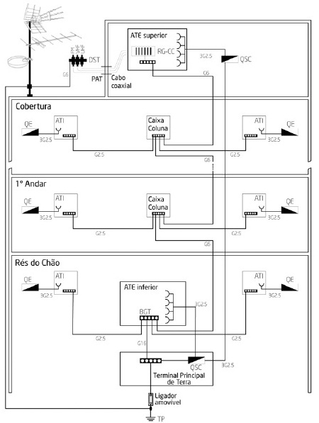

Amigos , eu cá faria assim , eu ligaria este :
http://www.televes.com/sites/default/fi ... -pl-ru.pdf
Protector Descarga Atmosférico o terra iria directamente ao link de terra ... estaria a fazer mal ?
Ou o correcto é ir ao barramento de terras do ATE ?
Se não for muito abuso da minha parte , já agora que caixa recomendariam para fixar ao mastro da antena para fazer a ligação do Protector Descarga Atmosférico ?
Ou essa caixa pode ser colocada junto ao barramento de terra do ATE?
A secção do condutor de terra deve ser de 16mm ?
obrigados

A secção do condutor que liga do DST ao Mastro é no mínimo de 6mm2 e do mastro ao elétrodo de terra o mínimo é 16mm2.
A caixa para albergar os DST deve ficar junto ao mastro das antenas pode ser por exemplo uma caixa estanque do tipo C54. A caixa não precisa ser fixa ao mastro pode por exemplo ficar embebida na parede junto ao mastro.
Já agora são dois DST's (um para a antena de FM e outro para a antena de TDT).
Quanto à ligação do mastro das antenas à terra ligar antes do ligador amovível e não depois como aparece na imagem. Ver ao resposta à questão 26 do seguinte documento: http://www.anacom.pt/streaming/faq_ited ... ACHED_FILE. Isto porque se for necessário fazer uma medição da resistência de terra se o mastro das antenas estiver ligado diretamente à terra o valor que se mede é falso porque engloba as antenas, o condutor que vem do mastro e também o próprio mastro.
Ver a seguinte figura do Manual ITED 2.ª Edição:

por favor , não leve a mal , mas não entendi esta parte :

A Ligação está correta e de acordo com a regulamentação, a finalidade é para que nunca seja interrompida a terra das ITED, quando se procede a medições de terra, mas é preciso também ter alguma sorte e pedir para que não haja nenhuma descarga no momento em que se procede ás medições.

Veja o que diz na questão 26 deste link:quero aprender Escreveu:por favor , não leve a mal , mas não entendi esta parte :
Na figura do Manual tem o Terminal Principal de Terra e depois tem o ligador amovível e depois o elétrodo de terra e é aí que a terra do mastro das antenas está ligada o que referi é que em vez de ligar depois do ligador amovível ligar antes tal como está nas FAQ's.

amigo joaoosvaldo , a ligação será assim : ?
a nivel de coaxial sai da antena o cabo e essa ponta que vem da antena vai ao descarregador atmosférico e do descarregador atmosférico vai ao ATI ...
A nivel de terra sai uma ponta do descarregador atmosférico que será ligada ao mastro da antena ...
Sai uma outra ponta do descarregador atmosférico que vai ao elétrodo de terra ...
é assim ?

*Respostas a azul.
quero aprender Escreveu:amigo joaoosvaldo , a ligação será assim : ?
a nivel de coaxial sai da antena o cabo e essa ponta que vem da antena vai ao descarregador atmosférico e do descarregador atmosférico vai ao ATI ... vai ao RC-CC do ATI ou ao RG-CC do ATE no caso de edifícios coletivos...
NãoSai um condutor de 6mm2 (mínimo) do DST e liga ao mastro e depois sai um de 16mm2 do mastro (ligado ao mastro) e vai ao ligador amovível (liga antes do ligador de preferência).

amigo joaoosvaldo , os dois condutores então que vão ao mastro da antena são cravados no mesmo sitio ? como é que o amigo os costuma cravar ? com um olhal e um parafuso autoroscante ?
como é no mesmo mastro vou ter uma antena de fm e uma de tdt a terra que vai ao ligador amovível pode ser comum ?
ou seja de ambos os descarregadores atmosfericos mando um condutor de 6mm ao mastro e do mastro um só condutor de 16mm ao ligador amovivel ...
desculpe a chuva de perguntas e obrigado pelas suas aulas de terras de ited ...

quero aprender Escreveu:dirá o sr. joaoosvaldo , mas o gajo é chato !!!
Não é nada chato. Quem tem dúvidas tem é que as tentar tirar. E estamos cá é para isso mesmo.
Sim pode ser dessa forma.
O condutor que liga o mastro à terra é apenas um. O mastro é único e contém as duas antenas.
Sim é isso.

Apenas não concordo que se usem parafusos autoroscantes no mastro das antenas pois nesse ponto danifica o tratamento anticorrosivo do mastro.
É melhor colocar o DST numa caixa estanque (habitualmente fornecida como opção pelo mesmo fabricante que o DST) e ligar o cabo de terra desde o DST até um dos parafusos da garra que fixa a antena ao mastro através de um olhal.

eu onde vou colocar a antena , o cabo desce e tem lá uma C5 para o operador e uma para mim ...
a antena vai ficar numa casa junto à entrada que dá para a via publica ...
o descarregador atomosferico não poderia ficar dentro da C5 ?
Ou tem mesmo que ficar numa caixa à parte ?
se tiver que ficar numa caixa à parte , então a minha C5 serve para quê ?
visto que as C5´s principais estão no armazém , na sala tecnica , onde estão amplificadores e etc ...
se o descarregador atomosferico não pudere ficar dentro da C5 da entrada o cabo só entra dessa C5 e sai , entra na caixa dá a volta a caixa sem ser cortado e sai ...

Eu instalaria junto da antena, pois tens logo ali o condutor de terra para fazer a ligação do DST, evitas andar a passear o condutor de terra.

Penso que no manual ITED nada refere sobre a localização dos DSTs, apenas fala na obrigatoriedade do seu uso.
A função dos DSTs é escoar para a terra as correntes resultantes de sobretensões de descargas atmosféricas, etc.
Logo se os DSTs, estiverem ligados o mais proximo da ligação de terra do mastro, o escoamento de uma eventual sobretenção, ou indução, fica mais facilitado.

hoje fui ver o local da antena , onde vou passar a tubagem e etc ...
e estive a pensar o DST tem de facto de ficar o mais perto da antena possivel ...
imaginemos uma descarga , a descarga vai pela condutor de terra e estou certo que onde passar não vai ficar muito bom ...
embora gostasse deixar na C5 tudo bonitinho não vou arriscar ...
a segurança em primeiro lugar a boniteza em segundo...
