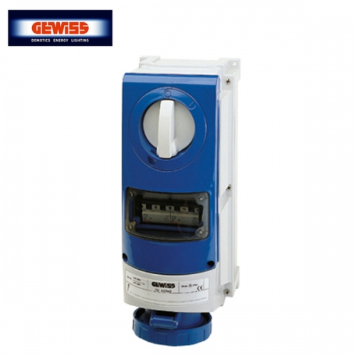

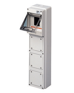

- Mensagens: 5464
Re: Tomadas trifásicas
Nelson Pinho Escreveu:Mas aqui já está tudo definido e existem salas a necessitar de 3 e 4 tomadas trifásicas.. Que fazer? O que é isso dos quadros de tomadas?nelmindo Escreveu:Quando passamos para as tomadas trifásicas, o normal é dimensionar o ramo, de acordo com o que lá se vai meter. A tomada apenas um meio de inteligação desse receptor na rede.
É normal espalhar tomadas trifásicas pela fábrica, apenas para serem usadas esporádicamente, por exemplo em aspiradores, montacargas semi-portáteis, um ou outro aparelho de soldar para reparações, etc. Aí nesses casos, não há qualquer problema em colocar 8 tomadas nesse circuito. O circuito é que deve ser protegido para o elemento mais "fraco" da instalação.
Agora não generalizar, instalar tomadas à toa, só porque o cliente ainda não definiu o negócio que vai ter no pavilhão que quer fazer. Para isso, é preferivel instalar um caminho de cabos generoso pela fabrica toda, instalar quadros com uma boa capacidade de expanção e não instalar nada de termos de cabos, caixas de fim de linha e tomadas. Quando ele se definir, é que passaria por colocar alimentações directas ao cada um dos pontos de consumo.
Algumas:
- large-gw66527.jpg (95.46 KiB) Visto 1114 vezes
- gewiss-gw68229n_iph3w14660730.jpg (16.21 KiB) Visto 1114 vezes
- Gewiss_GW68001_T_4d679b340caf1.jpg (38.22 KiB) Visto 1114 vezes
