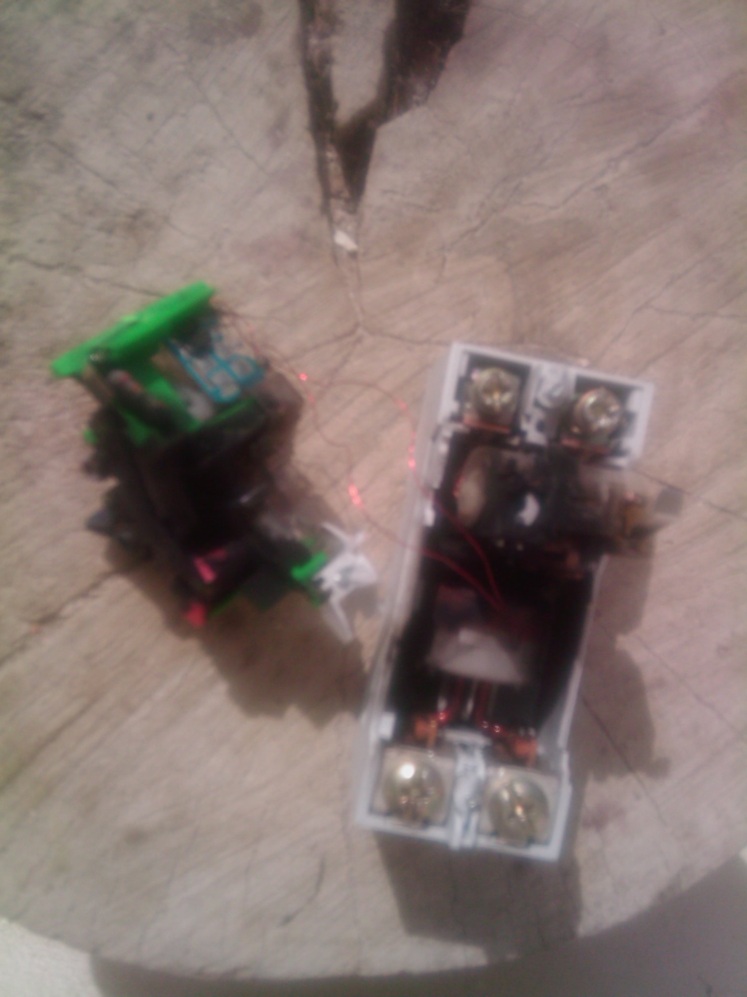

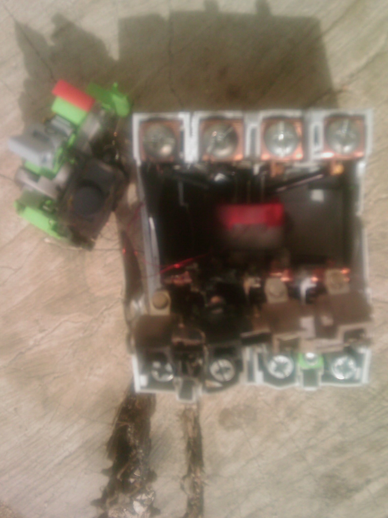

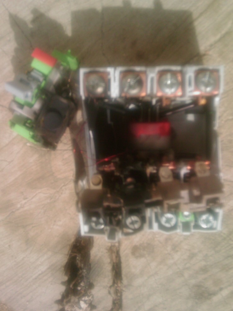

Bom dia , Caros Foristas
Venho desta forma descrever uma situação, que confesso me tem feito alguma confusão, visto isto venho aqui pedir-vos auxílio.
Numa empresa que desenvolvo manutenção, vem sendo frequente, que quando é reposta a energia eléctrica por parte da EDP, o Quadro Geral “Queima”, isto é os Interruptores diferencias “queimão” e alguns disjuntores também.
O Quadro Geral encontra-se a cerca de 50m do PT.
O PT também pertence à empresa.
A Alimentação do Quadro Geral da empresa, está protegida por fusíveis do tipo GG de 100 A, e encontram-se dentro do PT (mesmo assim os interruptores diferencias de 100A dentro do quadro Geral (a 50 m) “queimão” e os fusíveis nunca fundem.)
A semana passada, face às condições climatéricas na região de Leiria, fora cortada a energia eléctrica durante varias horas e variadas vezes.
Quando a energia era reposta o equipamento existente no Quadro Geral “Ardia”. Aconteceu 2 vezes .
Informação Adicional:
Depois de ser resposta a energia , se for aberto o seccionador do PT e fechado posteriormente nada acontece no Quadro Geral.
A Terra do PT tem o valor de 27 ohms.
A aparelhagem ( Disjuntores / Interruptores Dif. )existente no Quadro é considerada “domestica” , deverá ser substituída por “industrial” ?
Em anexo encontram-se as fotos de alguns interruptores diferenciais que queimaram, curiosamente o contacto mais queimado é o do NEUTRO.
Duvidas:
O transformador poderá ter problemas?
O Neutro não se encontra nas melhores condições? (como o poderei medir?)
A terra deverá ser melhorada?
Devem ser substituídos os fusíveis GG por fusíveis de corte ultra rápido?
Devem ser instalados descarregadores de sobretensão no Quadro de dentro do PT ?
Agradeço o vosso auxílio, confesso que me sinto impotente. Obrigado :?

Para poder ajudar terá de se explicar melhor, se os aparelhos apresentados nas imagens são interrptores diferenciais ou se são disjuntores diferenciais, não me parece que o problema se situe no PT, mas provávelmente no BGD (Barramento Geral de Distribuição) com o quadro desligado faça uma medida de isolamento, veja se o ID monofásico não está alimentado pela mesma fase (L1) pois no ID trifásico o curto- circuito deu-se entre a L1 e o Neutro.

Josecalado - os aparelhos apresentados na imagem são interruptores diferenciais
"(Barramento Geral de Distribuição) com o quadro desligado faça uma medida de isolamento" -> Como posso proceder à medição ? -> Como posso proceder à medição ?

a instalação é recente?
A terra de serviço ainda tem eléctrodo?
"Depois de ser resposta a energia , se for aberto o seccionador do PT e fechado posteriormente nada acontece no Quadro Geral."
Esta operação que refere é efectuada em vazio, ou o seccionador é de corte em carga?

"A Terra do PT tem o valor de 27 ohms."
Deve estar a faltar aqui qualquer coisa, pois com este valor o PT não pode ter terra única.
A ser assim terá que medir os dois eléctrodos de terra: Terra de serviço e Terra de protecção.

Os fusíveis só queiman com correntes acima de 10% da sua corrente nominal ou à corrente nominal por um periodo de alguns segundos.... sobrecargas e sobre-intensidades. O diferencial está dimensionado para um corte de 100A mas a corrente de defeito pode ser superior.
Existe disjuntor de 100A a jusante do diferencial e este desliga? Pois existem marcas de equipamentos que não vou sita fundem os contactos muito facilmente, mas aconselho a instalar um descarregado de sobre tensões pois a linha eléctrica +PT em termos gerais comporta-se como um circuito de BOOSTER, enviando um pico de sobre tensões quando é reposto a energia, significa que não é os isoladores, mas sim os descarregadores de sobretensões do PT, uns objetos semelhantes que estão interligados a um cabo de cobre ligado à terra que podem estar danificados.
Ou seja tem que haver corte na linha de MT, quando a energia é restabelecida o PT responde com os harmónicos do restabelecimento de tensão. O próprio nucleo do transformador tem uma curva de histerese que origina armónicos, quer isto dizer que o nucleo do PT cria um fluxo magnético por correntes internas, mas inicialmente o fluxo não é linear criando um pico de tensão no secundário.
Assim penso que os descaregadores de sobretensão do PT podem estar inoperacionais.
Embora também ponha a hipotese da corrente de pico no momento de arranque mas o disjuntor deveria proteger a instalação.
