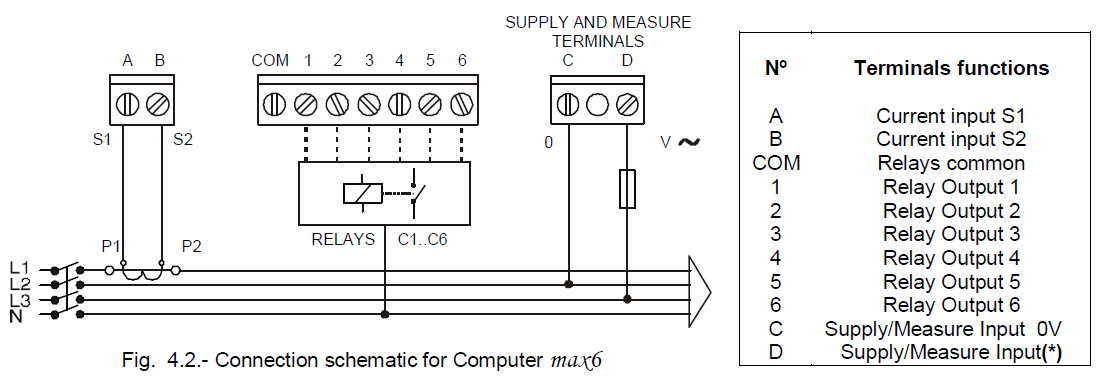

Em primeiro lugar queria esclarecer que não sou engenheira eletrotécnica ou mesmo eletricista, tenho poucos conhecimentos básicos, mas trabalho como comercial numa empresa que colocou uma bateria de condensadores e que está a ter um problema inédito na dita instalação.
PROBLEMA PRINCIPAL: a bateria indica 0.99/1 indutivos, quando as medições tanto reais (nas fases) como por fatura eletricidade indicam FP=0.46 a 0.47 médios. A bateria não ativa nenhum passo.
Foram revistos todos os parâmetros de programação e de instalação. A bateria lê a mesma instensidade medida por multímetro no quadro, na fase em que está colocado o Transformador de intensidade.
Se se mudar o set up do FP para .80 capacitivo, ela liga os passos todos. Voltamos a por o set up em indutivo, desliga novamente os passos.
De vez em quando oscila entre capacitivo e indutivo, mas sempre com o valor 0.99/1
Ela simplesmente marca sempre 0.99 o que não é verdade.

A bateria foi instalada por quem?
Devem verificar se o transformador de intensidade está instalado na posição correta e na fase correta.
deverá ter este aspecto.
O controlador pode estar avariado.
Acho que devem falar com alguém entendido neste tipo de equipamentos.

Quem instalou a bateria foi uma empresa de eletricidade industrial subcontratada. Penso que o Transformador de Intensidade estará na posição correta, uma vez que lê a mesma intensidade colocando as pinças no quadro e lendo na bateria, ou estarei errada?

Re: Problemas com a instalação de uma bateria de condensador
O Ti tem um sentido de instalar, a corrente tem de ser lida como indutiva e não capacitiva.
Isso é só trocar as ligações.

eeds Escreveu:Quem instalou a bateria foi uma empresa de eletricidade industrial subcontratada. Penso que o Transformador de Intensidade estará na posição correta, uma vez que lê a mesma intensidade colocando as pinças no quadro e lendo na bateria, ou estarei errada? mas poderá não estar na fase correcta
Sim, vamos chamar um técnico mais especializado, mas eu estava curiosa e como ando nervosa com isto, resolvi registar-me e perguntar.
deixo aqui uma ligação com um pdf que explica como deve ser ligado um transformador, neste caso a um contador, mas o principio de funcionamento é igual.
http://www.global-download.schneider-el ... _nl_en.pdf

O TI está na fase correta (na que alimenta a bateria com essa indicação), apenas não passam os dois cabos pelo TI, porque os dois cabos dessa fase vêm ter ao barramento central e de lá já sai só um cabo em que está colocado o TI. Foi por uma questão de espaço, o eletricista diz que é a mesma coisa. Peço desculpa mas não gostaria de divulgar marcas.

eeds Escreveu:O TI está na fase correta (na que alimenta a bateria com essa indicação), apenas não passam os dois cabos pelo TI, porque os dois cabos dessa fase vêm ter ao barramento central e de lá já sai só um cabo em que está colocado o TI. Foi por uma questão de espaço, o eletricista diz que é a mesma coisa. Peço desculpa mas não gostaria de divulgar marcas.
Então tens 2 cabos por fase, e o TI só está num?
Se é assim está mal montado pois não está a medir a corrente total mas sim, na melhor das hipóteses metade, que não é a mesma coisa.

Faltou um pormenor, a ligação da bateria de condensadores está a montante ou a jusante do transformador de corrente?
Se o Ti está num só cabo a afinação do C/K é diferente
O ti não pode estar na fase que alimenta os condensadores
