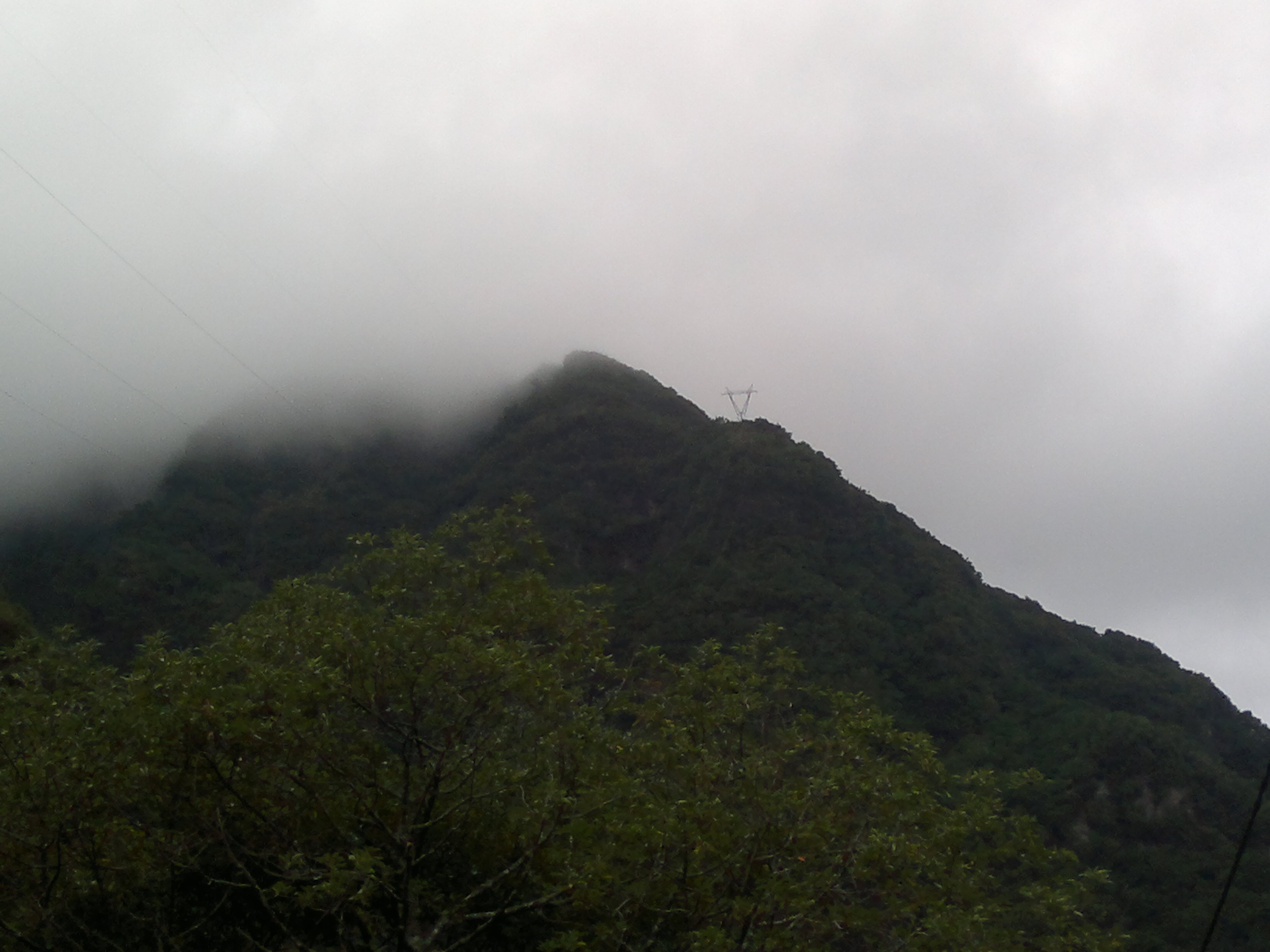

Viva!
Sinceramente não consigo vislumbrar como é que instalaram este poste de alta tensão? E como é que passaram os cabos?

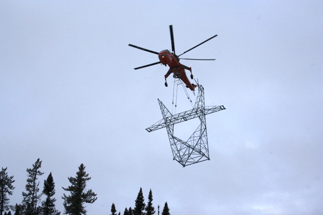

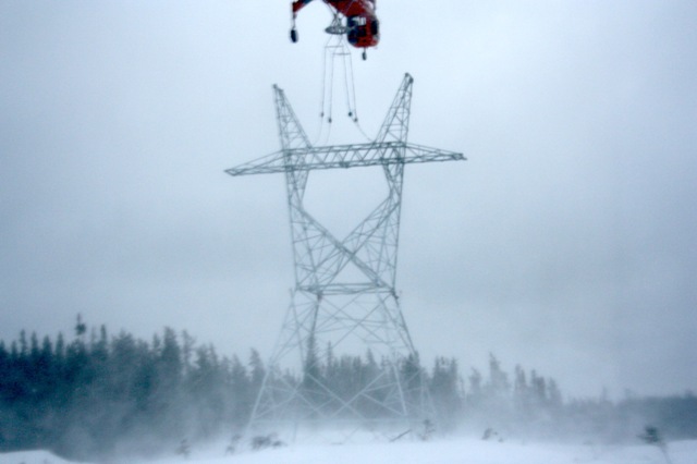

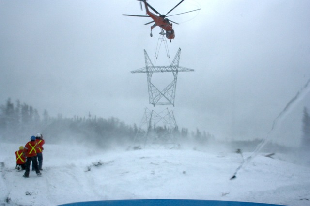

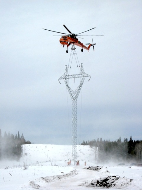

Boas, Helicóptero!
Mensagens: 5464
Re: Como é que eles instalaram este poste de alta tensão
http://en.wikipedia.org/wiki/Transmission_tower
"Helicopters can serve as aerial cranes for their assembly in areas with limited accessibility. Towers can also be assembled elsewhere and flown to their place on the transmission right-of-way."

Alguns postes a serem construidos:
Cópia de poste alta tensão 4.jpg (60.09 KiB) Visto 642 vezes
Cópia de poste alta tensão 3.jpg (60.48 KiB) Visto 642 vezes
Cópia de poste alta tensão 2.jpg (50.5 KiB) Visto 642 vezes
Cópia de poste alta tensão 1.jpg (54.68 KiB) Visto 642 vezes
