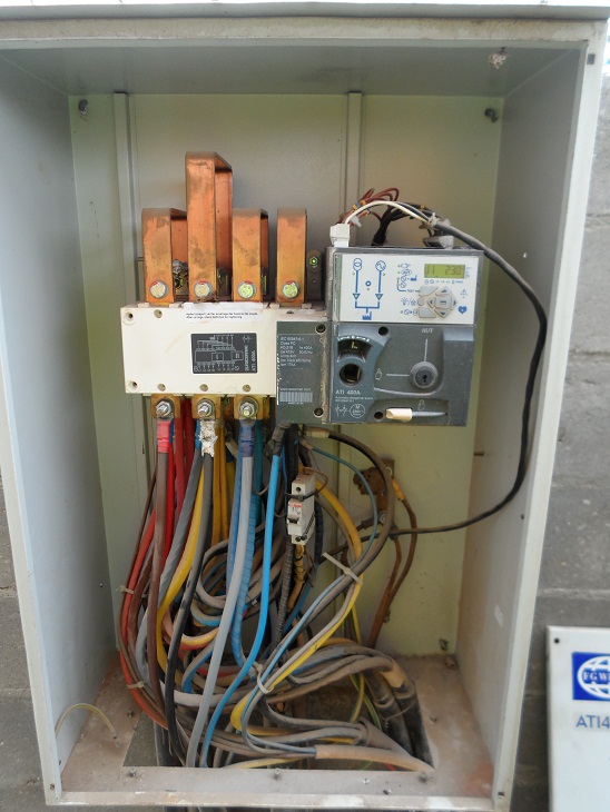

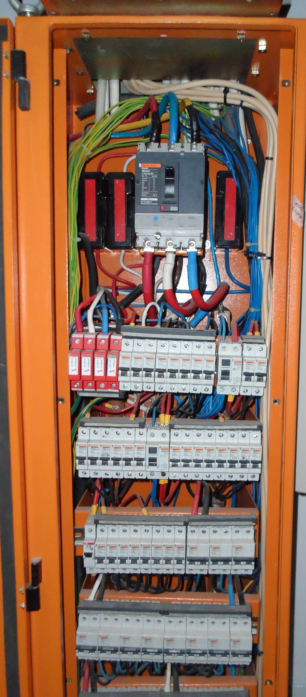

Deixo aqui uma foto do quadro de entrada do 1º andar (laranja) e do "QGBT":
obrigado.
Quadro da rede.jpg (213.6 KiB) Visto 905 vezes

Re: Dúvida sobre quadros
Boas #Subtas"
1º Preenche o perfil "profile"
Estás cá em Portugal, ou é outro País? é que quadros assim é chumbo.

Mensagens: 5464
Isso cheira a quadros com a legislação da Africa do Sul (pela cor usada nos cabos).
http://en.wikipedia.org/wiki/Electrical_wiring
Mas se é em Angola, sem existir uma legislação em condições, é ingrato saber o que fazer.
Esses quadros deixam muito a desejar, e numa inspeção em Portugal, neste momento, estavam completamente chumbados por qualquer fiscalização.

Mensagens: 8150
"Mas a minha dúvida é por aí: o quadro do 1º piso não pode ou não deve estar assim? E porquê?"
1º Sempre que se diminui de secção tens que ter uma proteção referente à nova secção. No 1º Quadro não tens as proteções.
No 2º quadro idem. E não encontro barramento...
