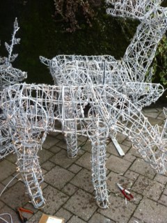

boas
precisava da vossa ajuda
pois tenho varias renas luminosas de natal para reparar
o problema que se segue é o seguinte
as renas são luminosas por um fio de lampadas, cada rena deve ter a volta de 300/350 lampadas
todo o systema é ligado em série. só que o problema é que, como todos voçes devem saber, quando uma lampada queima, outras 30 ou 40 não acendem, por exemplo uma perna inteira da rena não acende
existe algum truque para descobrir qual a lampada que está queimada dessas 30 ou 40 lampadas sem eu ter que controlar uma a uma, é que já estou a perder a paciência, porque passo horas e horas devolta de uma rena e nada, é que nenhuma dessas lampadas está fundida.
alguém me pode ajudar.

Penso que o melhor método será o dividir sempre ao meio, ou seja, num fio inteiro de gambiarras medir a voltagem a meio caminho. Se tiver voltagem dividir o que resta do fio ao meio e voltar a medir a voltagem a ver se está lá ou se desaparece. Se desaparecer é que o problema está para trás. Se tiver voltagem, é continuar a dividir o caminho para a frente ao meio até chegar a dita cuja.
Se não quiser fazer isso com tensão, pode usar um multímetro a medir a resistência que haverá uma parte que deixará de ter continuidade.

Tens um fio que é directo, ou seja sai da ficha e vai até ao final, o outro fio é que está em serie nas lampadas.
Com um multimetro medes da ficha (o directo) e vais vendo em cada lampada se tem continuidade ou não (o outro fio o que está em serie). Tens que começar pelo fim.
Não sei se com os detectores de tensão sem contacto funciona, porque se funcionar é mais rápido.
