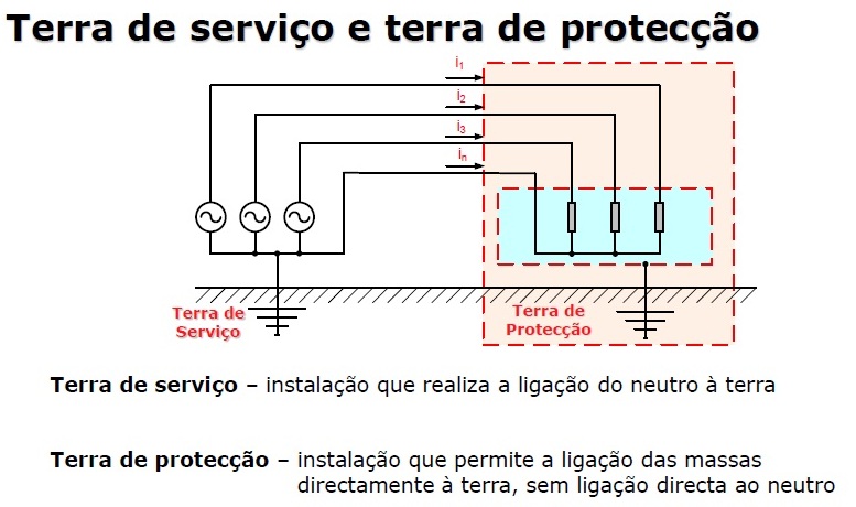

Boas caros colegas ser que alguém me pode definir o que é terra de protecção e o que é terra de serviço.

Terra de proteção, como a designação indica é a terra que garante a proteção das pessoas e animais, através da sua ligação a todos os elementos condutores suscetíveis de terem potencial elétrico.
A terra de serviço é o Neutro.

Terra de Serviço também pode ser chamada de Terra da Alimentação (situação do neutro na alimentação de energia)
Terra de Proteção também pode ser chamada de Terra das Massas (para a realização da proteção de pessoas)
Ver o seguinte link:
https://sites.google.com/site/pedrocald ... acaoaterra
TS vs TP.jpg (92.02 KiB) Visto 6737 vezes

Obrigado colegas fiquei esclarecido .
