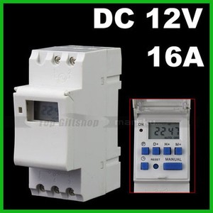

sera que me podia disponibilizar um sistema simule anoitecer ?? em que eu pudesse programar para x horas a lampada começasse a ficar mais fraca e passado 10 minutes desligasse ?

Se eu comprar este dimmer , consigo por exemplo colocar uma luz que ligue as 18h e desligue as 21h.. e de seguida ligue outra luz as 21h e desligue as 21.20h ??? ou tenho de comprar 2 dimmer

o que apresenta é um interruptor horario, penso que não tem a função dimmer(só pela imagem não é possivel tirar mais dados)
pode é usa-lo na activação do dimmer externo, este tipo de interruptor permite ter varios ciclos de horario, mas sempre no mesmo canal
penso que o que pretende é usar um interruptor crepuscular em serie com um interruptor horario, é o que normalmente se usa em reclamos ou em iluminações exteriores

Estive à procura na net das características desse modelo e apenas encontrei versões de interruptor horário, sem referências a possuirem dimmer integrado. No site onde encontrou esse referiam essa funcionalidade?xxz Escreveu:Se eu comprar este dimmer , consigo por exemplo colocar uma luz que ligue as 18h e desligue as 21h.. e de seguida ligue outra luz as 21h e desligue as 21.20h ??? ou tenho de comprar 2 dimmer
Em princípio, deveria ter a possibilidade de poder ter mais de uma programação. Se puder ter mais que uma, como é um IH de um canal, apenas pode ser controlado um ponto de luz ou mais em simultâneo. Se quiser duas luzes diferentes em horários diferentes terá que ter dois canais.

Descrição foi esta..

Estas carateristicas são de um IH digital de 1 canal com configuração semanal e reserva horária.
Sem função diming, pessoalmente nunca vi nenhum IH com função diming, mas como existem produtos a ser lançados no mercado diariamente, quem sabe se não existe.

realmenta o que apresenta é um interruptor horario, não tem, de facto, qualquer função dimmer, isto é, regulação de fluxo luminoso
procure no site da OSRAM ou outra, por sistemas DALI....

Aqui fica um link, com um Kit, que lhe pode servir.
http://www.saidacasca.com/paginatipo41. ... &item=1105
