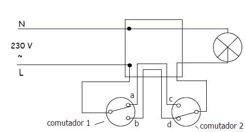

Boa tarde
Seria possível enviarem o esquema de comutação de escada entre 2 interruptores, sendo um de 1 tecla e o outro de 2 teclas (para accionar uma lâmpada)

esquema não tenho , scanner não tenho ...
mas é muito facil , no comutador simples chega o retorno de uma da lampadas e os dois fios da comutação ...
já no comutador duplo terá numa tecla a fase ... e os dois fios da comutação ...
na outra tecla terá o retorno da segunda lampada e faz o shunt da fase da tecla 1 para a tecla 2 ...
bem sei que com esquema é bem mais facil ...
mas qualquer coisa é só apitar ...

Re: Esquema de Comutação
sem duvida que com 2 interruptores nao vai conseguir
de outra forma onde ligar a lâmpada é onde tem de desligar a lâmpada
Isto ate parece desafio do duzia 12
aqui fica comutador de escada simples
- comutescadaposcom.JPG (13.87 KiB) Visto 1037 vezes
- Interruptor_Comutacao_Escada.jpg (12.99 KiB) Visto 1037 vezes
