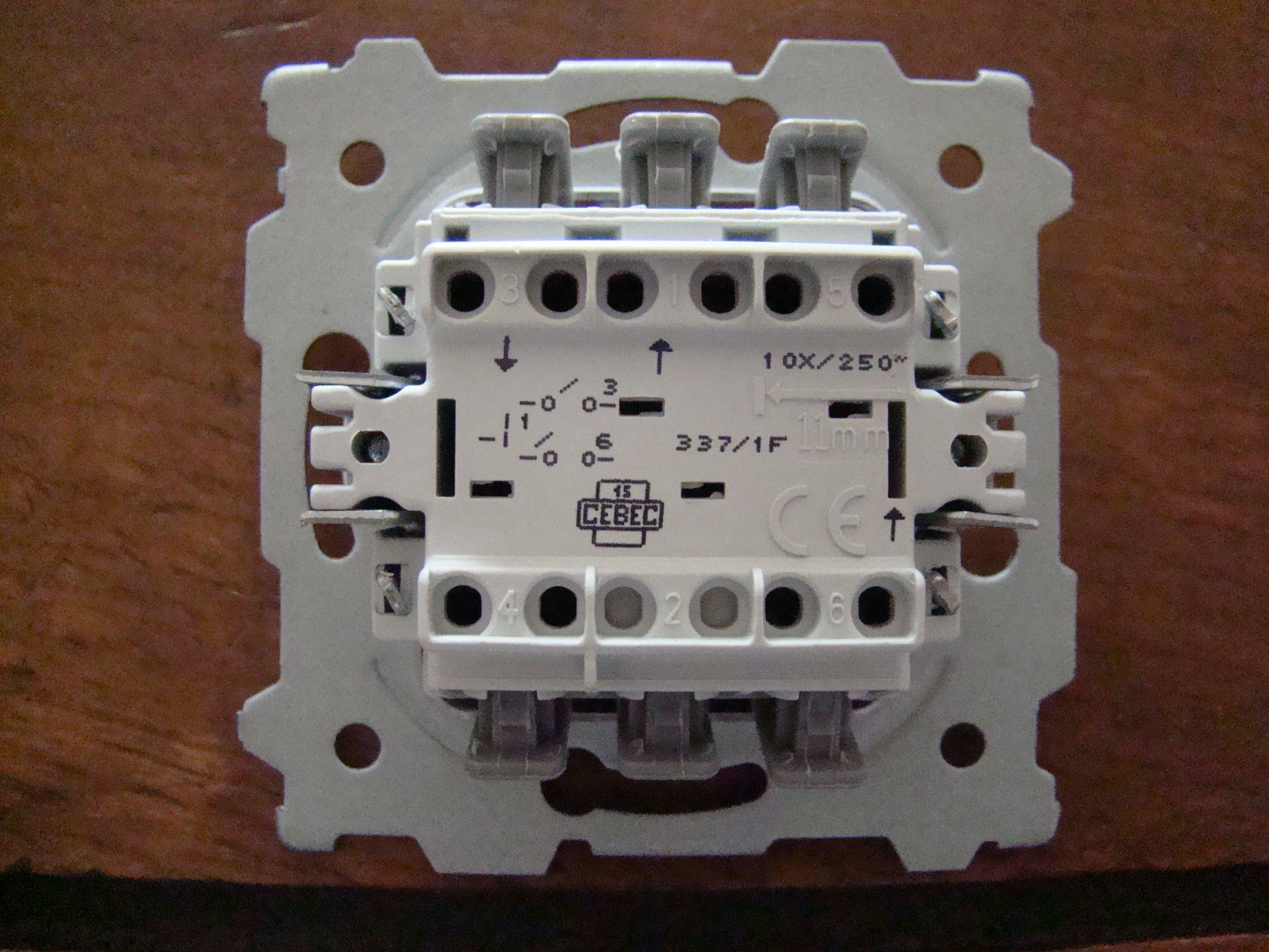

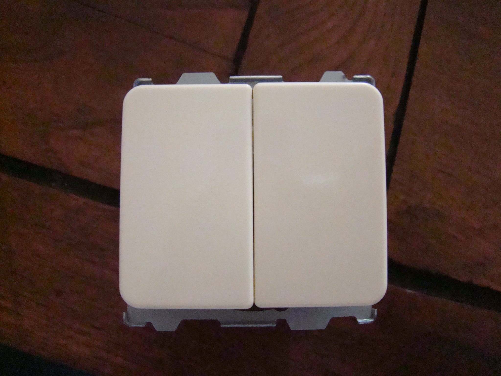

Queria ligar um interruptor duplo para acender 2 lampadas independentes.
O interruptor tem tantos buracos que não sei onde colocar os fios. Alguém me pode ajudar?
A imagem do interruptor está em anexo

É só seguir o esquema e as numerações que lá estão indicadas.

1- Fase; 3-Lamp 1; 6-Lamp2

O fio (condutor) que tem corrente, liga no borne 1, pressiona a patilha e encaixa o fio.
Os outros dois fios (condutores) liga um no borne 3 e outro no borne 6, e estará a funcionar.

Obrigado pelas respostas, mas estão lá 4 fios para colocar? 3 pretos e 1 castanho.

Se diz ter lá 4 fios, não é para ligar esse comutador de lustre, mas sim um comutador de escada duplo.
