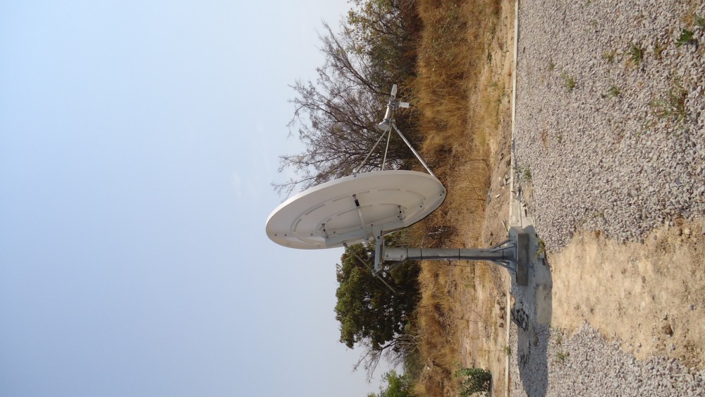

Prezados colegas,
Uma parabólica como a da imagem, que consumo eléctrico tem?
Mensagens: 5438
Re: Consumo eléctrico de antena parabólica
0 W
Quem consome energia eléctrica é o descodificador, que usa a parabolica para captar os sinais e alimenta também o LBN que a parabólica tem.

Ou seja, o consumo é muito residual, certo? De qualquer maneira, trata-se de equipamentos activos que têm que ser alimentados electricamente?

Se o LNB for óptico tem alimentador próprio.
Mensagem por Varejo »
Boas, o LNB da foto é alimentado alimentado pelo deco através do cabo coaxial!
O consumo é residual, não chega a 2W, normalmente são alimentados a 18V.
Alimentação Vdc 12...20
Consumo máximo mA 90

Como sou leigo não conheço nenhum LNB ou cabeça de micro ondas com alimentação própria? sem ser através do receptor? como se faz isso? se alimentação vem do receptor atravês do cabo cooxial?
Boas, alguns trazem transformador para alimentar, na ponta tem ficha F, tanto dá para ser alimentado pelo deco ou pelo transformador!

Para o amigo VAREJO desculpe a minha ignorancia mas trabalhei desde o começo das parabólicas e nunca vi alimentação do LNB a não ser pelo cabo cooxial que ligava em ficha F e apenas nas antenas de foco principal tinha o trimer de ajuste pololaridade de H e V. com condutores á parte a motorização da antena era pelo posicionador intregado ou separado mas a alimentação do LNB sempre pela ficha F, no caso das parbólicas OFSET era o próprio LNB através do receptor só com o cabo cooxial que fazia a polarização V-H sem mais qualquer cabo e ajustado préviamente na antena.
Para o amigo ENERGY a foto é de um LNB de OFSET como referi atrás.
