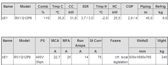

Amigos hoje deixo aqui mais uma dúvida...
Para dimensionar uma máquina exterior (AVAC) por vezes os seus datasheets não são bem esclarecedores da potência que eles consomem...
Deixo aqui o exemplo da imagem que podem ver...
Qual é a potência consumida por esta máquina?

penso que seja uma unidade Daikin, e é de 8kW...penso eu, não confirmei na tabela de fabricante
as potencias que vê na tabela de cima , é a potencia de refrigeração e a de aquecimento

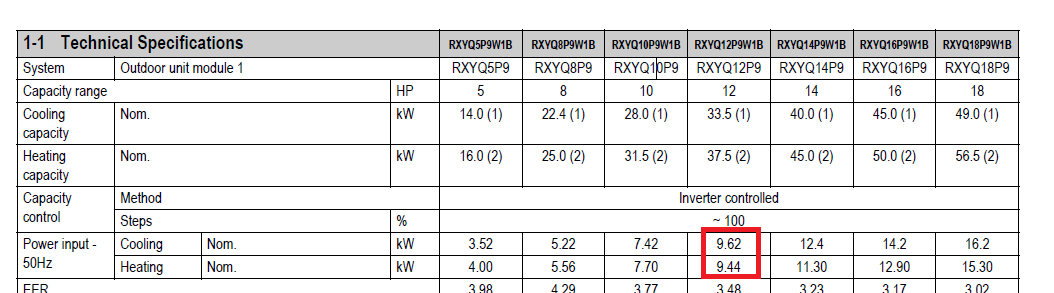

Estamos a falar destas potências que consome???
(37.23 KiB) Transferido 96 vezes
Mensagens: 8150
Re: Qual a potência?
Sim, é essa a potencia. 9.62/9.44 Kw a unidade exterior.

Obrigado! Usa-se então a maior para questões de dimensionamento...
Isto de consultar potências das máquinas de AVAC por vezes é como encontrar uma agulha num palheiro :)

para o calculo da alimentação electrica, cabo, protecção, etc usa-se os tais 9kW, mas para o calculo de potencia termica a acondicionar um certo espaço usa-se os tais trintas quilo Watt
