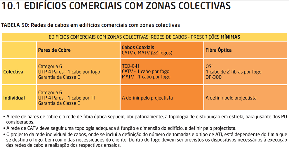

Boas, podem colocar os conversores, PLC´s, Wi-fi, que quiserem, mas o projecto tem de cumprir os mínimos do ITED.
Ou seja na coluna colectiva tem de lá passar o par-de-cobre categoria 6, garantia classe E e o coaxial, com conversores não conseguem fazer ensaios com o certificador de redes.
p.s não concordo que se tenha de garantir a classe E na rede colectiva, mas é assim que manda o manual!

Boas, o sistema de conversores é funcional, o problema é que tens de cumprir o manual ITED, como está no quadro do meu anterior post.

No ITED2, a ANACOM tem isto nas FAQ, tens de ver quais são as maiores distâncias que tens!
15. Como se deve proceder no caso de não ser possível garantir a classe E de ligação no canal entre o secundário do RG-PC e a tomada (Ethernet) da ZAP?
Caso não seja possível garantir a classe E da ligação, pelo facto de as distâncias envolvidas não o permitirem, deverá garantir-se a classe D de ligação, como mínimo.
No teu caso é só até ao ATI, não tem ZAP.
