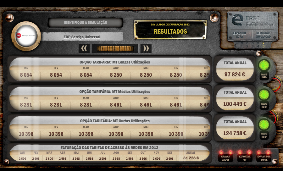

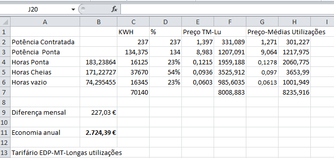

Cálculo melhor opção tarifária MT-Economia anual de 2500 €
activa ponta - 16125kwh - 1700€
activa cheias - 37670kwh - 3516€
activa vazias - 16345kwh - 1660€
reactiva FV (escalão 1) - 5380kvarh - 45€
reactiva FV (escalão 2) - 5380kvarh - 140€
reactiva FV (escalão 3) - 4170kvarh - 320€
potência contratada 237KW

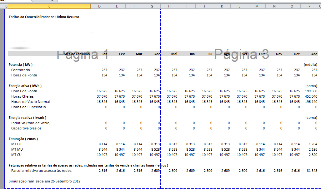

Supondo 12 meses iguais
Curtas , medias ou longas utilizações
Acho que falta a "Potência nas horas de ponta =16125/30/4=134 KW

Dá para economizar
Preço do estudo ---economia de um ano
O cliente pode pedir à EDP um estudo anual do tarifário mais aconselhável-
Há por aí simuladores
http://simuladores.erse.pt/facturacao
