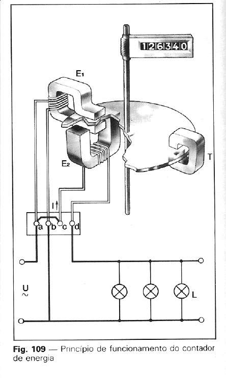

A questão é pertinente, e resume-se a saber se o neutro tem influência no contador, o que eu acredito que tenha.
E sendo assim, talvez a corrente de fuga não seja contabilizada.

vou deixar uma foto que encontrei de um contador
perante esta ligação ele conta a corrente que passa pelo fase sendo assim a contagem e sempre feita

As correntes de fuga são contabilizadas. Agora estamos a falar de que valores? Ou alguém lhe sugeriu que o seu consumo elevado, seria derivado a correntes de fuga?m.carlos Escreveu:agradeço esclarecimento, as correntes de fuga por isolamentos de má qualidade,são tarifadas na contagem?
