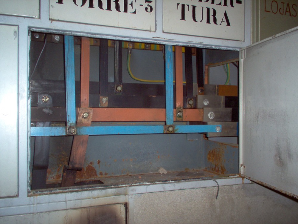

Os animais roedores e a falta de manutenções podem provocar estragos e danos avultados.
E este acrescento do Q. Colunas com esta emenda de barramentos*****
Animais roedores e manutenção

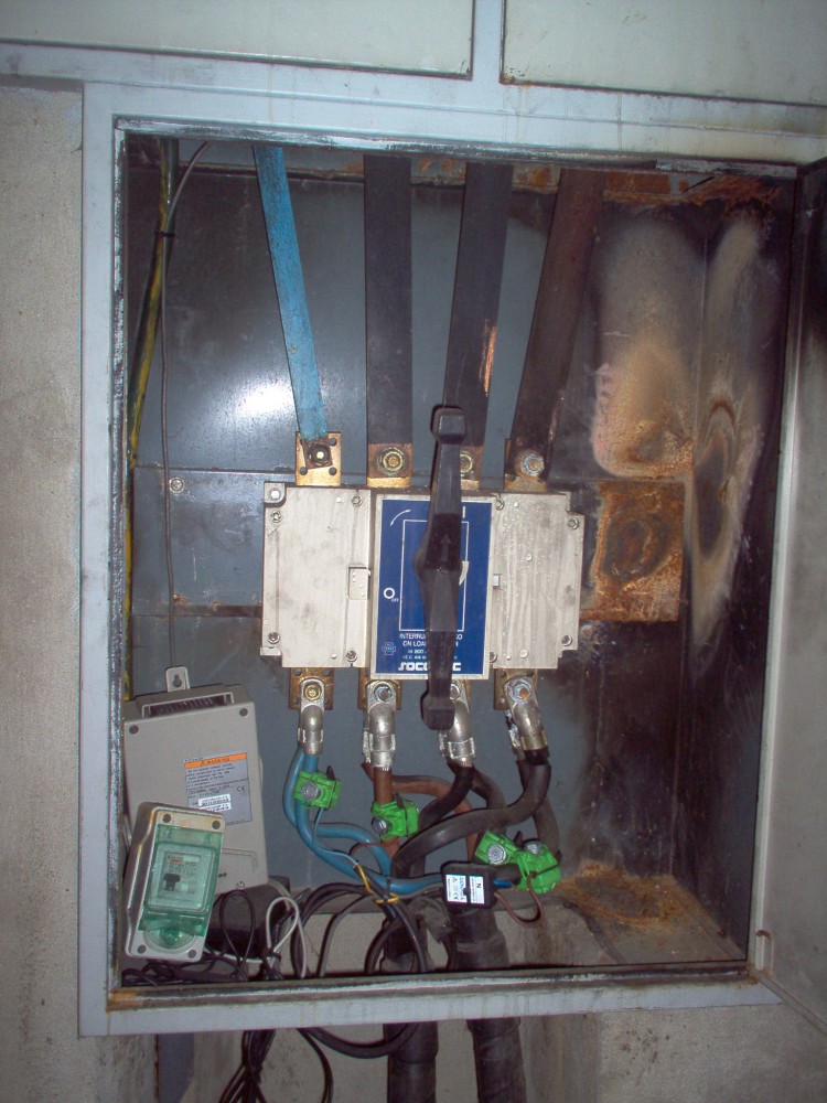

Boasjaimereis Escreveu:na segunda foto , aquilo é a tal caixinha dos milagres???
Aquela caixinha poderia fazer milagres da tecnologia, mas para isso precisava-mos de ter instalações decentes no nosso país, e a maior parte delas estão a funcionar num estado lastimavél.
Aquela caixinha, é um sistema de PLC, que se viesse a funcionar a 100% revolucionaria o mercado em termos de telecomunicações e TV, consistia na distribuição de sinal através da rede elétrica AT/BT, quer em habitações, escritórios etc, em que o cliente ligaria em qualquer tomada de energia um modem, e dai saía sinal para tv, telefone, internet, etc.
Se o sistema tem avançado, adeus Zon, meo, etc, pois esta tecnologia cobria sem grandes obras todo o país.

Boas, provavelmente esse PLC deve ser da ONI, que descontinuou o serviço powerline!
Re: Animais roedores e manutenção
Varejo Escreveu:Boas, provavelmente esse PLC deve ser da ONI, que descontinuou o serviço powerline!
É isso mesmo, existem vários instalados por Lisboa.
Serviram para ensaios, e depois não foram retirados das instalaçãoes.

O PLC está em funcionamento em alguns paises, em Portugal não foi em frente porque as instalações elétricas da maioria das habitações não apresentava condições, e daí verificarem-se imensas perdas de sinal, nas colunas montantes, e nas instalações dos clientes.
Nas novas urbanizações o PLC funcionava perfeitamente.
