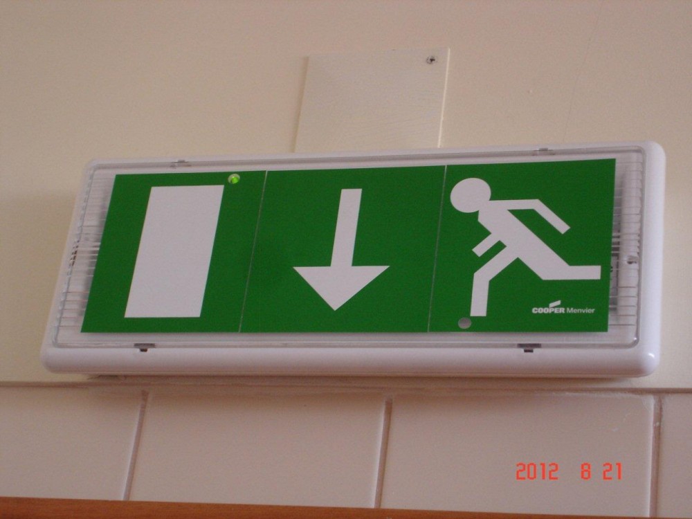

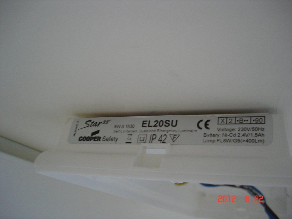

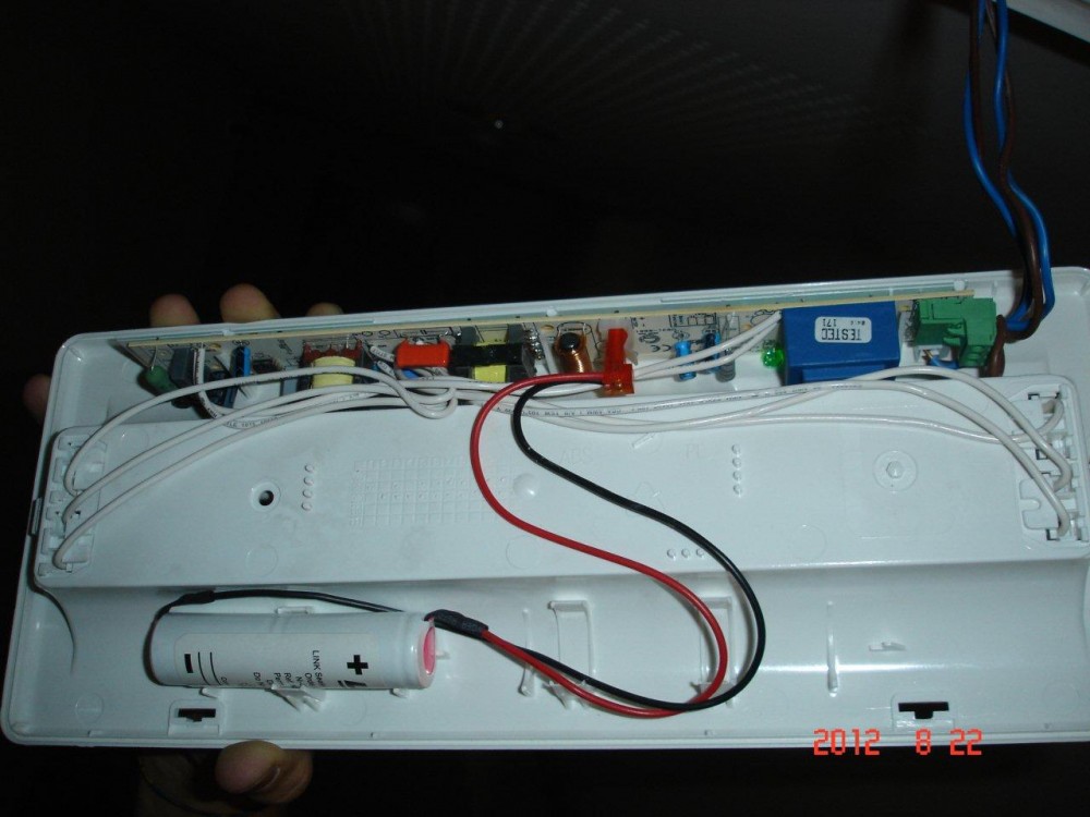

Tenho problemas em bolocos autónomos permanentes, modelo ilustrado nas fotos.
Em todos eles o LED indicador está permanete ligado, verde sem piscar.
A alimentação 230VAC chega em boas condições.
O circuito de teste não está accionado.
Possuem duas lâmpadas em boas condições, uma de permanência, outra de emergência.
Desligando a alimentação, a lâmpada de emergência liga-se e funciona sem problemas.
Ligando a alimentação, a lâmpada de permanência acende por breves instantes e depois desliga-se, não voltando a ligar.
Nesta instalação isto só acontece com alguns blocos.
Os blocos são relativamente recentes (talvez 2 anos).
Alguém teve algum problema semelhante ou conhece a causa do problema?
